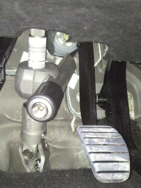

Долго выбирал между Драконом и Гарантом, но потом купил все-таки последний. Просто захотелось самостоятельно поставить, ведь к Дракону еще полагается "дополнительный элемент", типа кронштейна c отверстием для штыря, крепящийся к кузову с помощью срывных болтов. А это - либо самому сверлить дырки, либо обращаться в установочный сервис. Конечно, я могу ошибаться. Но теперь уже поздно :) Тем более, что я Гарантом полностью доволен, да и обошелся он мне дешевле, со скидкой = 5800 рэ. Могу рассказать как ставил и как он в эксплуатации.
В комплекте есть фото-инструкция по установке с подробными комментариями, но мне было достаточно взглянуть на педальный узел, чтобы догадаться как будет стоять муфта и, соответственно, штырь.
Во-первых, что? Во-первых, инструмент! Пользуйтесь только шестигранниками с МЕТРИЧЕСКИМИ размерами, ибо у меня на работе были с дюймовыми, а я уже обрадовался, но меня вовремя остановили :) Во-вторых, удобное рабочее место. У меня гараж тестноват, поэтому не удалось полностью раскрыть дверь. Отодвинул назад кресло, кинул на пол старое пальто :) и полез с фонариком под руль. Кстати, козырек шумоизоляции не стал снимать, фронт работ проходил ниже него. Дальше, выставил колеса прямо и заблокировал руль штатным замком. Причем, добился, как пишут в инструкции, "эффекта подпружинивания" руля в обе стороны :) Скрепил слегка болтами муфту поверх белой этикетки со штрих-кодом на валу сразу над карданным соединением (у меня ГУР, а Гарант Блок Люкс 134 подходит и для автомобилей без ГУР). Вставил штырь и поднял всю конструкцию по валу так, чтобы конец штыря с одной стороны упирался в левую стенку кронштейна педали тормоза, а с другой - в саму педаль. Если поднять муфту повыше, то при повороте штырь заминает пыльник толкателя тормозного цилиндра, а ниже - плохо цепляется за стенку кронштейна. В общем, нужен компромис. Потом выбрал центральное положение для штыря и направил его конец в сторону правой стенки кронштейна тормозной педали. Аккуратно, чтобы не сбить настройку, вынул штырь и затянул болты шестигранным ключом. Не знаю как вымерить усилие затяжки, находясь в такой неудобной позе, но тянул в пределах разумного. Разблокировал руль ключом, завел машину и покрутил туда сюда рулем, держа педаль сцепления выжатой рядом с муфтой, попробовал поднимать-опускать руль. Итог: муфта Гаранта в любом положении не способна зацепить за педаль сцепления, во многом благодаря конструкции последней; регулировка руля по высоте практически не влияет на положение вала в области нижнего карданного соединения (хз, может есть еще один кардан под кожухом руля).
Теперь по эксплуатации.
Таки да, при установке и снятии штыря нужна определенная сноровка, я например, при установке научился рукой нащупывать пазы на муфте и подавать в них штырь, помогая носком ноги :D Хорошо, что штырь устанавливается простым заталкиванием, т.е. защелкивается сам. При снятии приходится сначала нащупать ключом замок, а потом немного покрутить его внутри пока все диски замка не пропустят ключ внутрь. После поворота ключа штырь сам выпадает в руку, которая кладет его в карман двери на тряпочку :D
И еще, добавил ключ от Гаранта на кольцо к ключу зажигания и он, СЦОБАКА, теперь стучит о панель под рулем!!! :evil:
Фотка:
YuKaz

Re: Замок на рулевой вал
Сообщение dm_orlov » 20 дек 2010, 12:54
YuKaz писал(а):Таки да, при установке и снятии штыря нужна определенная сноровка, я например, при установке научился рукой нащупывать пазы на муфте и подавать в них штырь, помогая носком ноги
Я двумя пальцами нащупываю пазы, остальными вставляю штырь. Без помощи ноги. И вставляю ключ в скважину одним движением. Стаж полгода, сноровка.
YuKaz писал(а):После поворота ключа штырь сам выпадает в руку, которая кладет его в карман двери на тряпочку
Один в один как у меня. Тряпочка розовая, если что :)
YuKaz писал(а):И еще, добавил ключ от Гаранта на кольцо к ключу зажигания и он, СЦОБАКА, теперь стучит о панель под рулем!!!
У меня этот ключ висит на связке ключей от квартиры. Всё равно с собой все время. При раздельном ношении два преимущества: 1) можно завести машину, не снимая блокировку руля; 2) при краже ключа зажигания машину не угонят. "Гарант" ведь противоугонное приспособление, не так ли?
