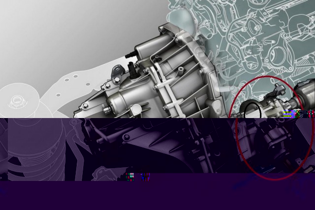

Итак, что я накопал.
Красным обвёл узел, отвечающий за передачу КМ к задней оси. Как он выглядит внутри я не знаю. Поэтому предположительно обвёл чёрным места расположения шестерней косозубой передачи. Вопрос: как она согласовывается с КПП?
6 ст. МКПП Рено Дастер

Re: Renault Duster
Сообщение Brotzers » 30 сен 2012, 14:13
Агент 007 писал(а):Это я видел. Окончательно пойму, когда кинематическую схему трансмиссии Дастера увижу. 8)
Чего там понимать то ? У Дастера самый простой полный привод(а какой вы хотите это ж Дастер),какиим оснащены все так называемые "паркетники". Заглянув в схему трансмиссии любого из них будет тоже самое и в Дастере. Не в Бмв и не в Субару конечно заглядывать))
Если вы хотите найти межосевик в Дастере то не найдете никак,ибо смысла нет сразу за ним на зад ставить муфту .Машина тогда вабще не поедет если не держать ее постоянно блокируемой.
