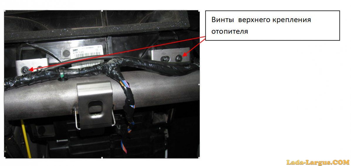

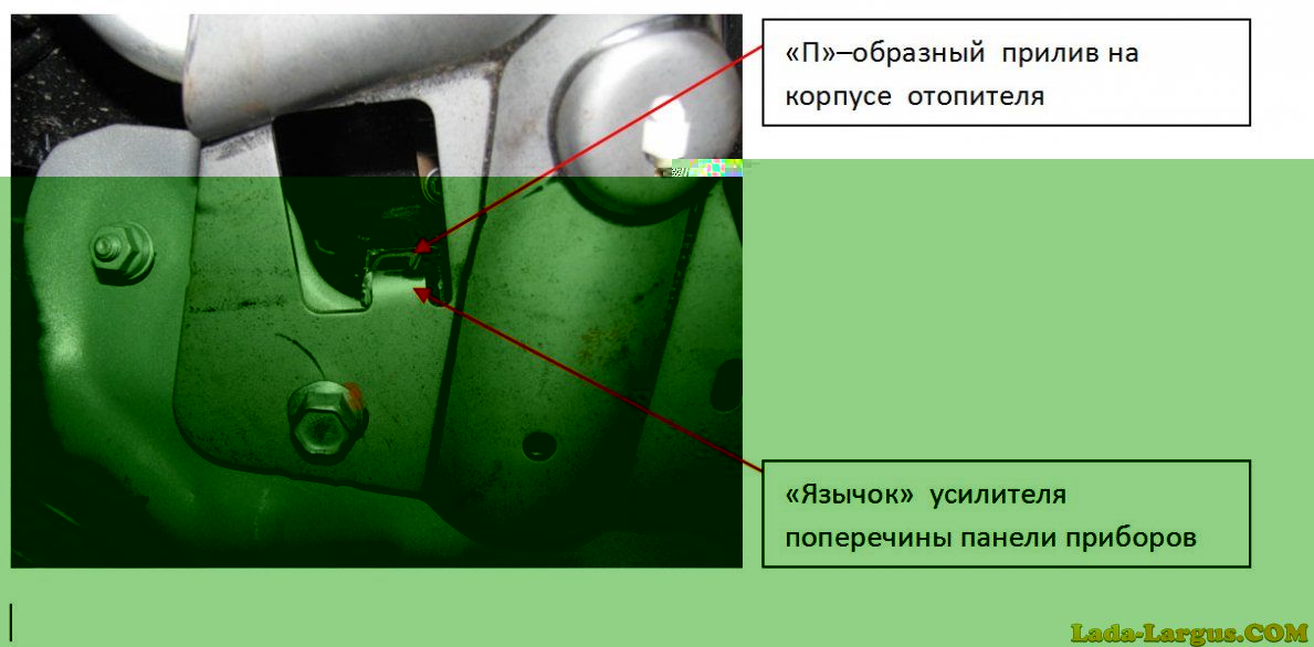

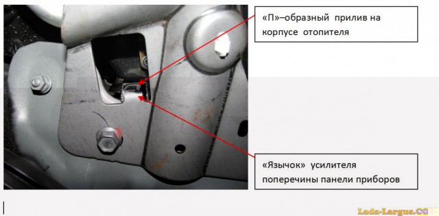

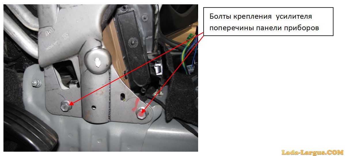

Сегодня ездил к дилеру по поводу конденсата в салоне.Сделали всё бесплатно и быстро, руководствовались вот этим, может кому пригодится.
"Руководителям предприятий сервисно-сбытовой сети
О течи конденсата системы кондиционирования в салон автомобилей LADA LARGUS
ИНФОРМАЦИОННОЕ ПИСЬМО № 57-13
На автомобилях LADA LARGUS, в комплектациии с системой кондиционирования, при работе кондиционера, встречаются случаи попадания конденсата в салон. В большинстве случаев это связано с тем, что дренажное отверстие, находящееся в нижней части корпуса отопителя, не совпадает с отверстием дренажного клапана установленного в кузове автомобиля. Для устранения данного несоответствия необходимо, без разгерметизации системы отопления и кондиционирования, ослабив винты крепления верхней части отопителя и болты крепления усилителя поперечины панели приборов, изменить положение нижней части отопителя так, чтобы дренажные отверстия совпали. При этом «язычок» усилителя обязательно должен попасть в «П» образный прилив на корпусе отопителя (см. приложение) и затянуть ослабленные крепления.
При оформлении работ использовать код дефекта 5000014 067 000 «Течь конденсата климатической системы в салон». В АГО указывать дефектную деталь виртуальный кузов ХХХХХ-5000014-00 (ХХХХХ – 5 знаков модели автомобиля), виновник ОАО «АВТОВАЗ» код 00001, позиция трудоемкости на изменение положения отопителя87098 – 0,15 н/ч, на снятие/установку деталей препятствующих доступу, указывать позиции в соответствии с действующим сборником «Трудоемкости работ по техническому обслуживанию и ремонту автомобилей LADA LARGUS».

clarnet07 писал(а): По факту вышло
ага,снять панель за 17 минут)) сами то верите в это? на фото видно,какие болты крутятся,а они под панелью и один под блоком печки.без демонтажа панели,их не открутить.читайте внимательно,сколько времени на устранение(0.15) плюс(+)!!! время на демонтаж деталей препятсвующих доступу :roll: эти нормы, есть в руководстве
"позиция трудоемкости на изменение положения отопителя87098 – 0,15 н/ч, на снятие/установку деталей препятствующих доступу, указывать позиции в соответствии с действующим сборником «Трудоемкости работ по техническому обслуживанию и ремонту автомобилей LADA LARG"
я бы,на вашем месте-пристально следил за сухостью ковриков..
