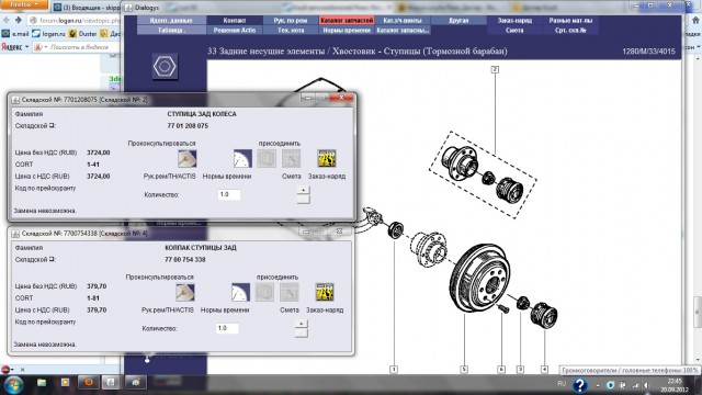

Сообщение Skipper-Влад » 20 сен 2012, 21:47
3dmax писал(а):тандартная нагрузка, полезная нагрузка, увеличенная нагрузка - это о чём вообще? :shock: Куда и хде посмотреть про это?
3dmax писал(а): увеличенная полезная
3dmax писал(а):увеличенная стандартная полезная
ЗЫ в этих случаях одинаковые
Re: Коды запчастей
Сообщение 3dmax » 20 сен 2012, 21:55
Коды то одинаковые. Вот и выяснился номерок сам по себе. :)

Сообщение 3dmax » 23 сен 2012, 19:41
Подшипник подошёл, всем спасибо за мучения с подбором кода. :)
На Кангу можно ставить любой от Логана. Хоть с АБС, хоть без. Датчик АБС работает не по подшипнику, на него свое кольцо стоит.
