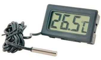

4e6yPaToP писал(а): И эта часть тем больше, чем меньше забит радиатор (если он забит). В одном случае у антифриза нет альтернативного пути, в другом есть. А поток жидкости, как и электрический ток, предпочитает идти по пути наименьшего сопротивления.
Это ЛЕГКО можно проверить, "примотав" датчик такого термометра на трубку обратки ОЖ от отопителя.
Это не сложно, доступ хороший. Цена термометра 170 руб. на ОЗОНе!
Re: Печка не греет
Сообщение 4e6yPaToP » 14 мар 2024, 20:46
Прибор хороший, интересный и недорогой =)
...однако же следует помнить, что на количество теплоты, отдаваемой радиатором, влияет не только температура антифриза, но и его количество. Если антифриза проходит мало, то холод с улицы "переборет" тепло печки... именно поэтому мы решили поговорить о забитости трубок... забитый наполовину радиатор отдаст вдвое меньше теплоты, чем новый.
Так что температура - это не единственный показатель работы радиатора... нужно ещё и на антифриз ставить счётчик =)
