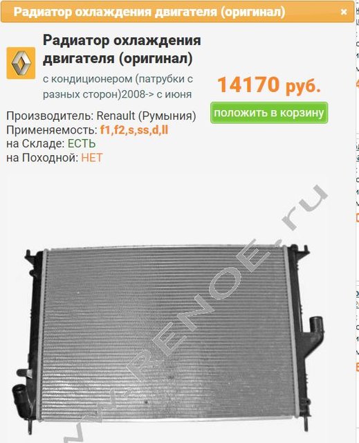

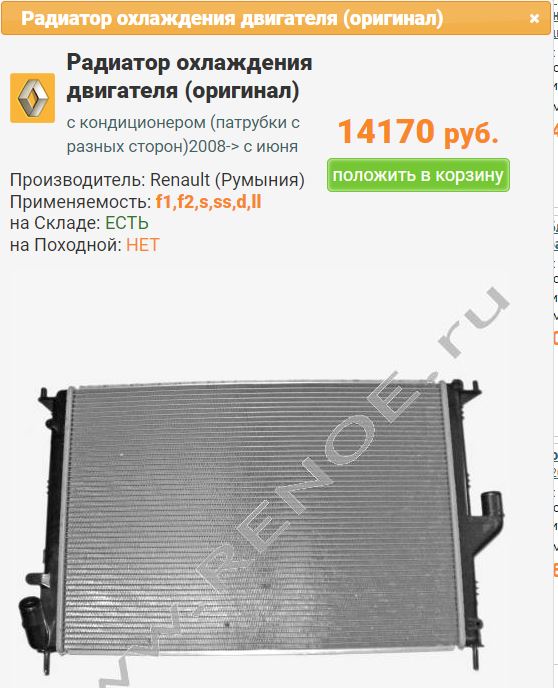

Здравствуйте!
Надвигается теплое время года, вновь становится актуальной проблема 6 палок, начавшаяся у меня в прошлом году. Радиаторы ни разу не мыл и не менял. В прошлом году только поменял антифриз и термостат. Думал поможет. Но нет.
Дилемма: мыть без снятия или лучше сразу поменять? Если менять, то какого производителя брать?
Я правильно понимаю, что на машину 2012 года 1.6 8V с кондиционером нужен радиатор такого типа (во вложении)?
PS Сам заниматься не буду - отдам на сервис
