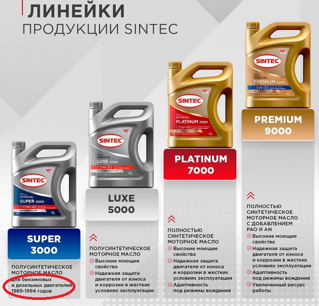

Кроме названия Синтек есть ещё ВАЖНЫЕ буковки!
Негоже предлагать такое масло с допуском API -SG.
Даже в Жигули уже не льют такое масло! :acute

Сообщение NarimanSPb » 12 фев 2024, 10:24
ddr512 писал(а):Откуда инфо про такой допуск? Судя по анализам, и официальным данным - /sintec_platinum_7000_sae_5w_40_api_sn_cf_acea_a3_b4/
МОТОРНОЕ МАСЛО SINTEC PLATINUM 7000 SAE 5W-40 API SN/CF ACEA A3/B4
А при чем тут указанное Вами масло? Невнимательно однако! :evil:
Рено777 давал ссылку (рекомендовал) на другое дешманское масло - SINTEC масло моторное полусинтетика 10W40 SAE 10W-40 API SG/CD.

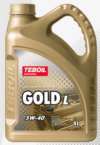

Типа совета...
Сын ездит много и меняет масло где-то раз в 4 месяца!
Перед очередной заменой мониторит известные магазины по ценам, акциям, скидкам на масла.
Конечно это синтетика 5W-40 с допуском API SN или SP.
Последний раз купил сразу три канистры (на три ТО) масла TEBOIL Gold L 5W-40 по цене 1000 руб. за 4 литра.
Классификация по API:SN Plus, SN/CF ACEA:A3/B4
OEM:VW 502.00/505.00, MB 229.3, PSA B71 2296, Renault RN 0700/0710, Fiat 9.55535-M2
Сегодня средняя цена около 2500 руб. На ОЗОНе от 1800 руб.

NarimanSPb писал(а):TEBOIL Gold L 5W-40 по цене 1000 руб. за 4 литра.
Это наш вариант! Но так дешево еще не встречал...
