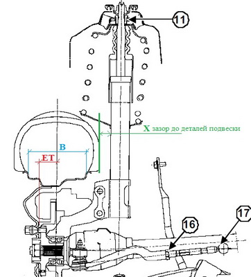

3dmax писал(а):С чего вдруг при увеличении ширины диска надо менять вылет?
Дык арифметика + геометрия однако! :acute
И РЕНО тут ни при чём.
Чтобы при изменении ширины нового диска с колесом сохранить размер Х (см. картинку), который типа "гарантирует" НЕШОРКАНЬЕ при езде и поворотах, ИМХО надо "сделать" следующее.
Разницу в ширине допустим + 0,5 дюйма делим на 2 и получаем величину "приближения диска (колеса) к подвеске (уменьшение размера Х).
Получается 6,35 мм. И, чтобы СОХРАНИТЬ размер Х НАДО УМЕНЬШИТЬ величину вылета ЕТ на 6,35 мм.!
То есть если был диск шириной 6.0 дюймов с ЕТ 50, а новый диск на 6,5 с рекомендованной резиной 205/55 R16
должен быть с ЕТ = 43 - 40.
Как-то так. :brainy

NarimanSPb писал(а):Чтобы при изменении ширины нового диска с колесом сохранить размер Х
Если вылет рассматривать только с этой позиции - да, менять его надо, собственно о том же самом я и в своем сообщении написал.
3dmax писал(а):Конечно можно его уменьшить, если более широкое колесо физически в арку не лезет.
Однако, обычно вылет обсуждают в свете его вреда для подвески, так как шорканье при установке более широкого диска ( в разумных пределах ) не является проблемой, запас в арке обычно имеется. И вот чем меньше он от стоковой величины будет - тем хуже. А стоковая для Логана ET43 ( и не спрашивайте почему Рено для 15 дисков рекомендует вылет 50, ответ в предыдущем сообщении ).

3dmax писал(а): И вот чем меньше он от стоковой величины будет - тем хуже.
Глупо спорить о правильной (идеальной) величине ЕТ, когда середина диска по ширине совпадает с серединой ступичного подшипника!!! :good
Я о другом. Если человек очень хочет широкий на 7 дюймов литой диск с резиной 225/55R16, то должен быть готов к возможному изменению величины вылета, и как следствие этого конечно, более нагруженный ступичный подшипник.
