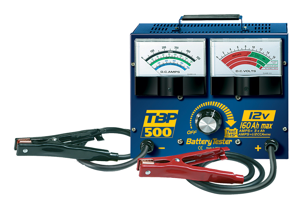

Но зачем тогда Lithium Master замораживает АКБ до -18 гр.С и "проверяет" её ток ССА обычным тестером? :) :acute
Да и Ваша вилка Н-2001 с током 200 А ИМХО "слабовата" будет для АКБ с ССА 640 А (ЕН)!
Может стОит добавить в свою лабораторию что-то типа такого тестера?
Ну а потом как "учили" -
EN (EN50342.1A1)
Европейский стандарт (полностью заряженную батарею по методике SAE JS537 охлаждают до -18С в течение 24 часов. Затем батарею нагружают силой тока, равной номинальному CCA батареи. Тест считается пройденным, если напряжение батареи не упадет ниже 7,2В в течение 10 секунд)

Давно уже не замораживаю. Производитель тестера, чертяга, обманул меня. Я у него несколько раз спрашивал, как производить измерения? Отвечает - при -18 ( ну или при другой температуре, соответствующей стандарту измерений ). Понимаю умом, что тут что-то не так. Все аккумуляторы перемерил замороженные - у всех результаты хуже заявленных. Не может же так быть? Давай курить инструкции к другим тестерам, которые не для глубокого внутреннего рынка Китая сделаны, а хоть какое-то подобие Европейской инструкции имеют. У всех температура замеров строго положительная, 20-25 градусов тепла. Что логично. Этот тестер для чего нужен? Подошёл к батарее, подключил, измерил. Кто в здравом уме каждую измеряемую батарею будет замораживать? В итоге пишу этим дятлам Азиатским - чё Вы , мол, мозги мне пудрите? Почему все аккумуляторы показыают результат ниже нормы? Ваш тестер неисправен что ли? Отвечают в стиле " дорогой друг, приносим извинения, мы задали вопрос техническому специалисту, действительно, не надо батарею замораживать, вы можете измерять ее характеристики при положительной температуре ". :commandos
NarimanSPb писал(а):Да и Ваша вилка Н-2001 с током 200 А ИМХО "слабовата" будет для АКБ с ССА 640 А (ЕН)!
Так вилка немного для другого. Она не показывает возможность АКБ отдавать заявленные токи. Она показывает исправность аккумулятора. Условную исправность, конечно. Но если брать ее результат не отдельно каждый, а все вместе и сравнивать их, то этот результат получается наглядный. Ну например, Аком при 200 Амперах имеет просадку до 11 Вольт, а Тюмень при таких же токах до 11.4 Вольт. Какой аккумулятор лучше? Ёмкость одинакова у них, конечно же. А вот результат разный. Правда это всё можно показать более наглядно просто измерив сопротивление ( чем ниже - тем лучше ), но у нас зритель избалованный, ему подавай нагрузку реальными токами )))
