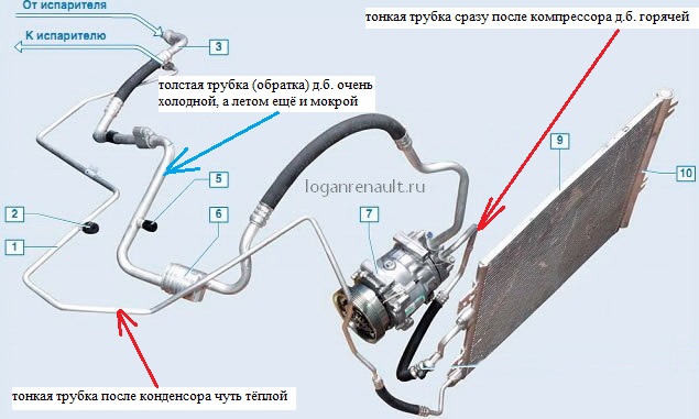

texet-fix писал(а):давление на 2000 об в норме , а если 4-5 то давление на красном растет и воздух теплеет. Сказал не знает, добавлять не стал ...
А при этом температуру на ощупь трубок системы проверяли? Холодные, тёплые или горячие были?
Сообщение texet-fix » 02 июн 2023, 12:38
Нет. А как должно ?

Сообщение NarimanSPb » 02 июн 2023, 16:59
texet-fix писал(а):Нет. А как должно ?
При исправной системе кондиционирования СРАЗУ после нажатия кнопки АС ДОЛЖЕН включиться вентилятор радиатора ОЖ!
Потом пощупать эти трубки на предмет их температуры.

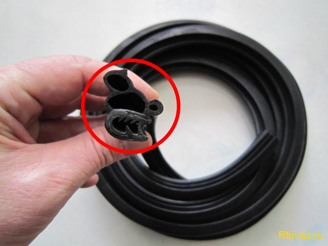

2й раз уже. В Жаришку близкую к 30 Цельсия, кондиционер хандрит после стоянки на хх, щелчком раз в 30 секунд пытается включится, обороты плавают 500-1200, приходится отключать конд. И так, пока на трассе не продуется. Началось из-за новой резинки над моторным щитом, плотная резинка от восьмерки, воздуху никак не выйти через верх. До этого в жару работало иделаьно. Пока жарко боковины резинки крышки капота надо снимать, даааа, так и сломать можно, лишний жар не нужен под капотом. По инету темы с такой проблемой создаются как раз в пик жары июня-июля.

Reno777 писал(а):плотная резинка от восьмерки, воздуху никак не выйти через верх.
Какая фигня-а-а-а...
Re: Кондиционер.
Сообщение Reno777 » 15 июл 2023, 09:45
Ну не совсем же фигня, новая резинка в 2 раза больше площадью сечения, плотно прижата и прилипает на весь периметр капота. Открываю, оттуда жар как в теплице. Пришлось отрезать часть боковин.
Re: Кондиционер.
Сообщение NarimanSPb » 15 июл 2023, 10:29
Reno777 писал(а):Ну не совсем же фигня,
Ещё какая фигня! :acute
По секрету скажу, что уплотнительная резина моторного щита перед жабо ДОЛЖНА быть "герметичной".
Газы моторного отсека НЕ ДОЛЖНЫ попадать в систему вентиляции салона!
А заводские зазоры между капотом и кузовом около 3-х - 5-ти миллиметров ну никак не влияют на температуру под капотом!
Для опыта, при горячем двигателе включите кондиционер и при работе вентилятора просуньте руку под порог двери водителя.
Напишите потом, какой жар от двигателя почувствует рука.
А причину щелчков ищите в чистоте радиаторов кондея и двигателя, в стабильности работы вентилятора радиаторов и возможной "перезаправке" R134а!!!

Сообщение Reno777 » 15 июл 2023, 10:49
А причину щелчков ищите в чистоте радиаторов кондея и двигателя и в стабильности работы вентилятора радиаторов!!!
Перед жабо да хорошо что очень герметично теперь. Просто остальная резинка капота против залёта пыли и грязи не особо предусмотрена с завода,
Уже не жарко, и боковые резинки снял на 50%, при случае проверю, будет ли отрубать кондиционец после стоянки при +30
Помыть радиатор да надо для порядка, но он в принципе мытый, и венты радиатора и всё работает чётко.
Re: Кондиционер.
Сообщение Reno777 » 15 июл 2023, 11:03
Фигня разница, небольшая, но есть, как в жару при закрытых, и на 5 мм открытых окнах. И с этих 5 мм зазора на скорости выдувает жару. Я просто приехал, открыл капот, там жарит как из двери в баню, и сразу убрал часть резинки)
