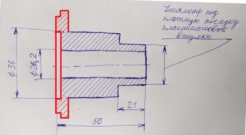

В комплекте 7701475009 с тефлоновым сальником
идет монтажная пластмассовая втулка для наживления сальника на шейку звездочки маслонасоса, чтобы не заворачивалась его кромка
Не найдя ни готовой оправки, ни ее эскиза сделал сам эскиз оправки для закрепления втулки на коленвалу
Токарь выточил не очень сложную оправку
Втулка на оправке
Сборка для прижима втулки к шейке звездочки болтом шкива коленвала
После наживления сальник задавливается на свое место оправкой со стр.163 этой темы (со сквозным отверстием ф26,2) тем же болтом.

Младший менеджер писал(а):Токарь выточил не очень сложную оправку
Тогда заказал бы сразу вот такую, с одного конца для центровки, а с другого для установки!
Так сказать - два в одном. :acute
Re: Масло на двигателе с левой стороны около ремня
Сообщение Младший менеджер » 03 апр 2023, 20:21
Оправка со стр. 163 у меня уже была. Ваша идея "два в одном" приемлема, только надо длину 50 увеличивать, чтобы большой диаметр с левой стороны не мешал наживлять сальник.
