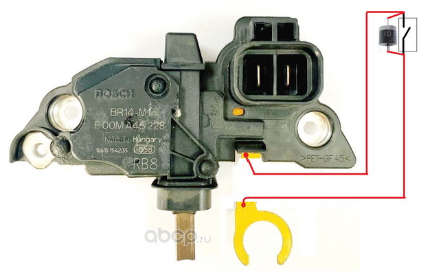

Вот такая модернизация родного РН Логана может обеспечивать СЕЗОННОЕ увеличение напряжения заряда АКБ.
Зависит от типа применённого диода (падение напряжения при прямом включении).
Обычно около 0,4 - 0,5 вольта.
ЗЫ Лучше конечно сначала испытать не разрезая скобку под шпильку + :acute

Сообщение Sergren » 25 дек 2022, 23:09
NarimanSPb писал(а):Вот такая модернизация родного РН Логана может обеспечивать СЕЗОННОЕ увеличение напряжения заряда АКБ.
А пояснение к рисунку можно?
Сообщения: 15158
Сообщение Sergren » 25 дек 2022, 23:16
Правильно я вижу, что в параллель с реле стоит диод на 10 А? А за счет чего увеличивается напряжение? Где должно находиться это параллельное соединение? А где желтая скоба? Как она должна располагаться сзади?
Сообщения: 15158
Сообщение Sergren » 25 дек 2022, 23:17
Виталий, Костя, вы понимаете схему, а?
Сообщения: 15158
Сообщение NarimanSPb » 25 дек 2022, 23:33
Если в двух словах, то РН контролирует среднюю величину напряжения бортсети через эту скобку под гайку клеммы плюс генератора.
Если мы "обманем" РН, включив в эту цепь диод, то РН соответственно увеличит напряжение на выходе генератора.
Подходящий тумблер с диодом, ставим в удобном месте рядом с генератором.

NarimanSPb писал(а):Если мы "обманем" РН, включив в эту цепь диод, то
диод будет греться и концы его отпаяются, скорее всего. :brainy

Сообщение NarimanSPb » 26 дек 2022, 01:29
3dmax писал(а):Это же под капот лазить постоянно. Шансов, что от вибрации что либо отвалится довольно много, да и сам диод греться будет
Как это постоянно? Начались морозы - включил, закончились - выключил.
А что может отвалиться от тумблера в коробочке с припаянными проводами и припаянным диодом?
Да, диод будет тёплым, не более! Мощность рассеиваемая на нём будет около 2-х ватт (0,5 В * 4 А). :acute
