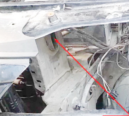

Сообщение NarimanSPb » 10 дек 2022, 11:14
dimone73у надо показывать так, чтобы не было сомнений!
Иначе будет стоять на своём.

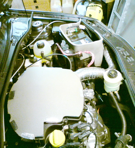

Сообщение NarimanSPb » 10 дек 2022, 11:27
3dmax писал(а):На всякий случай тоже напомню, что речь про утепление подкапотного пространства, а не про обогрев входного воздуха ( который у большинства автомобилей забирается вне подкапотного пространства ). И на температуру этого воздуха утепление подкапотного пространства никак не влияет
В своё время попробовал реализовать такую схему на своём Логане.
Всё видно на фото.
Результаты были налицо, по БК температура на впуске практически не росла при выходе мотора на свой тепловой режим.

NarimanSPb писал(а):Результаты были налицо, по БК температура на впуске практически не росла при выходе мотора на свой тепловой режим.
Это, конечно, здорово, что не росла. Но вот бы ещё понимать сколько это дало реальной прибавки в лошадиных силах. Думается мне, что на двигателе Логана большого прироста мощности это не даст. По крайней мере, по ощущениям я не чувствовал разницу в мощности при температуре на улице в 0 градусов и при +25 А вот при простом включении кондиционера чувствовал, хотя и отбирал он у двигателя не более 2 кВт мощности ( скорее всего сильно меньше, но лень искать тех данные на компрессор Логана ). Так что фактическая прибавка от такого утепления вряд ли превышала пару кВт.

Re: Ветрозащита радиатора
Сообщение jim » 10 дек 2022, 19:32
4e6yPaToP писал(а):А я думал, что правее... за фарой воздух берётся... оттуда пластиковая трубка к корпусу воздушного фильтра идёт... там она вставляется в овальную дырочку в вертикальной металлической перегородочке 8)
Или я не прав, а Димончик прав? :shock: :-D
Вы правы, он от балды нарисовал место.
jim

Сообщение 4e6yPaToP » 11 дек 2022, 15:57
NarimanSPb, на корпусе воздушного фильтра по его периметру какие-то штуки приклеены каждые n сантиметров. Это типа виброизоляция? Или теплоизоляция? Или что это вообще? Объясни нам их тайный смысл.
Сообщения: 9710
Сообщение NarimanSPb » 11 дек 2022, 16:20
4e6yPaToP писал(а):на корпусе воздушного фильтра по его периметру какие-то штуки приклеены каждые n сантиметров.
Это кусочки фольгированного скотча которые держат накладку.
Это я на момент испытания теплоизоляции впускного воздуха прилепил накладку на крышку фильтра.
Писал отчёт об этом по моему в 2009 году. :brainy
Основной вывод - В ЖАРУ "тупость" при разгоне уменьшилась.

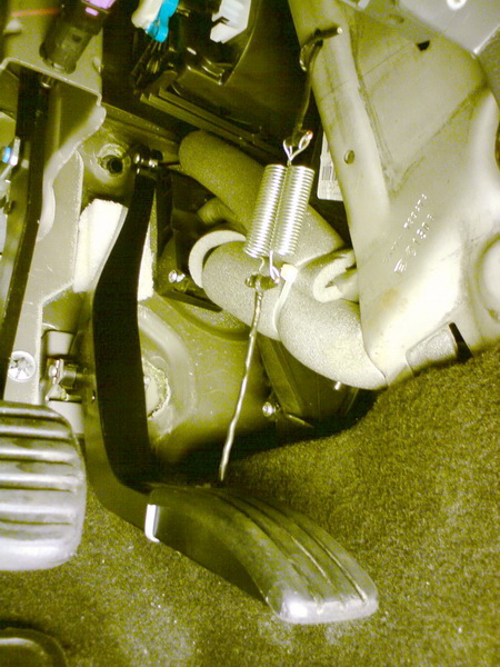

Вспомнилось об ещё одной "работе".
Ставил пружины на педаль газа, уж очень мягкая по мне была. Нога стала меньше затекать!
