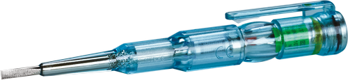

3dmax писал(а):А вот именно понять, что работают два, а не три - сложновато им.
Тогда можно применить этот супер-девайс :) за 150 руб.
Если держать за жало этот бесконтактный индикатор и поднести его к В/В проводу на свечу, то при наличии импульсов он будет моргать! :acute

Сообщение Младший менеджер » 06 сен 2022, 21:38
На фото показан индикатор фазы или что-то другое?
Младший менеджер
Сообщения: 486
Re: Нестабильная работа двигателя
Сообщение NarimanSPb » 06 сен 2022, 21:51
Младший менеджер
Не только фазы!
Прибор оснащен светодиодным индикатором и автономным источником питания (батарейками);
В отвертку также включен транзистор, обычно биполярный;
Многофункциональная индикаторная отвертка определяет фазу;
Отвертка-индикатор позволяет определять обрыв цепи;
Позволяет найти место повреждения в проводнике;
При помощи способности определения наличия напряжения бесконтактным способом можно находить место расположения проводки;
Сообщение Младший менеджер » 07 сен 2022, 10:13
Были у меня два подобных индикатора. Пока новые - работали. Примерно через год или два с ними начались глюки, показывали неправильно. Слабое место - несколько мелких батареек, на которые нельзя надеяться, что они долго проработают. То есть, прибор непрактичный. Но за указанную цену для разового определения какой-либо неисправности можно купить.

Сообщение NarimanSPb » 07 сен 2022, 16:08
Младший менеджер писал(а):Примерно через год или два с ними начались глюки, показывали неправильно. Слабое место - несколько мелких батареек, на которые нельзя надеяться, что они долго проработают. То есть, прибор непрактичный.
Любой электронный прибор станет непрактичным если его НЕПРАВИЛЬНО использовать!!!
Скорей всего Вы при контроле фазы держали палец на ТОРЦЕВОМ КОНТАКТЕ. А это и есть ошибка в использовании.
Надо было инструкцию всё-таки ПРОЧИТАТЬ! :regulations
