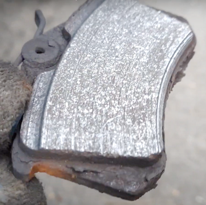

семигор писал(а):Т.е. часть колодок, как бы не касается дисков.
Как такое может быть?
За передние диски не скажу, плохо видно, но на задних очень большой до неприличия буртик по краю диска!
Толстый слой окаменевшей ржавой и грязной окалины, который ВОЗМОЖНО уже касается пластины основания колодки.

NarimanSPb писал(а):на задних очень большой до неприличия буртик по краю диска!
Хм... Была у меня тоже такая картина. Именно на задних тормозных механизмах. Колодок было ещё много. Причину того, что торможение происходило только по маленькому радиусу диска так и не понял. Сказать, что мало ездил - не могу. Я тогда забил. Ездить и тормозить не мешало. Закончилось всё заменой дисков.
По итогу я решил, что слишком большой люфт в пальцах. И потому колодку перекашивает. Есть в ситроенах такая особенность - очень пальцы в направляющих свободно болтаются. Я для себя отмечал два состояния - болтаются и заклинены. :-D

Эта колодка именно от Поло Седан.
Хорошо виден износ (пропил) от упомянутого буртика на тормозном диске.

Ага. И впрямь.
