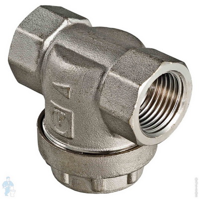

Спасибо, попробую... а можно какой-то фильтр крупнесетчатый поставить на вход радиатора отопителя? Ну, после патрубка со стороны дрыгателя, до его соединения с алюминиевой трубкой, идущей в салон...
Что там может подойти по диаметру? Ну, какой-нибудь сантехнический, мож? Который на ответвлениях стояков воды в квартирах?
Или лучше бы просматривающийся, прозрачный... как бензофильтр от Лады... он, правда, меньшего диаметра, пропускная способность пострадает... ну, чтобы увидеть, когда он засрётся =)
Так-то я на входной патрубок расширительного бачка одеваю бензофильтр иногда и полчаса гоняю, вылавливая мелкую грязь... она есть, но сейчас её немного... хотелось бы на постоянку и более грубый фильтр... потому что я уже заколебался снимать и ставить радиатор отопителя =)

Сообщение NarimanSPb » 05 дек 2021, 15:27
4e6yPaToP писал(а): а можно какой-то фильтр крупнесетчатый поставить на вход радиатора отопителя? Ну, после патрубка со стороны дрыгателя, до его соединения с алюминиевой трубкой, идущей в салон...
Канешна, можно применить фильтр прямой грубой очистки. Думаю надо на 3/4 плюс штуцера для врезки в шланг.

пысы: а фильтр грубой очистки перед отопителем я всё же поставлю... если печка перестанет греть - первым делом буду проверять его на забитость... заодно и вся система охлаждения будет фильтроваться от относительно крупной по размерам срани.
