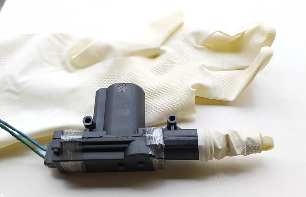

NarimanSPb писал(а):
Sergren писал(а):А как вы крепите концы?
Обычно отрезаю мизинец от перчаток. Место реза определяется нужными диаметрами паза у штока и корпуса.
В принципе "садится" как надо. Если вылезает "новый пыльник" то можно подмотать сверху ниткой.
Как-то так.
