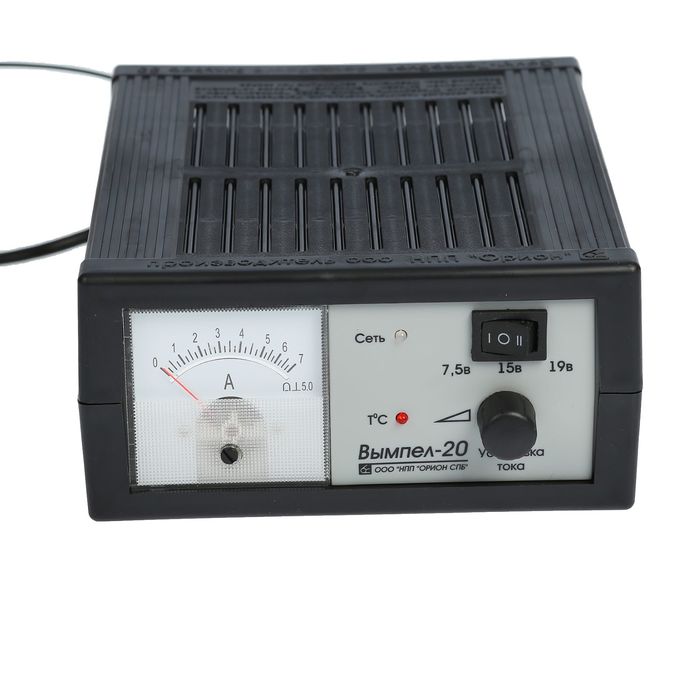

Всем доброго дня. Имеется прибор Вымпел-20. Ранее заряжал старый аккумулятор и текущий - проблем не было.

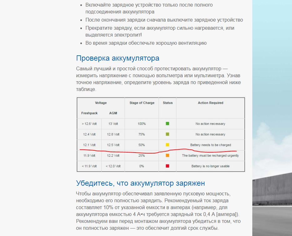

Вчера хотел подзарядить АКБ Varta D43 60Ah, так как утром после -10 показывал 12.1 Вольта. Ставлю на зарядку по инструкции - сначала плюс, потом минус, потом включаю в сеть и задаю нужный ток.
Только прибор не дает выставить 6А, стрелка прыгает назад, на 1.2 А. Почему? Считает, что АКБ заряжена полностью?
На официальном сайте 12.1 В - это 50% емкости.

dimone73 писал(а):Я говорил, что такие приборы - чепуха.
Да ну!
Очень авторитетно однако. Переключатель уровня выходного напряжения на корпусе видели?

Миха-VRN писал(а):Только прибор не дает выставить 6А, стрелка прыгает назад, на 1.2 А. Почему?
Плохо читали инструкцию. Внизу на странице 8.

NarimanSPb писал(а):Плохо читали инструкцию. Внизу на странице 8.
Да, я видел, но АКБ стояла на зарядке часа 4 и ток только уменьшался. Хотя может еще нужно было подождать.

Миха-VRN писал(а):АКБ стояла на зарядке часа 4 и ток только уменьшался.
"Шумела" при этом (микропузырьки)? А вообще, как крутит стартер, бодро?
Если засульфатировалась - надо "шаманить". А сначала попробовать на своем Вымпеле заряд в ручном режиме (переключатель на 19 Вольт).
Только я бы подцепил для контроля вольтметр (мультиметр). Его отсутствие на Вымпеле ИМХО единственный недостаток, решаемый за 100 - 200 руб.
На Али можно вообще за рублей 50 - 60 купить.
