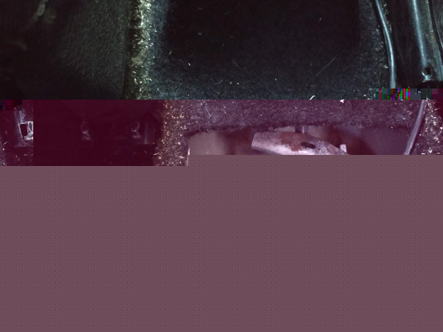

Сообщение alonedemon » 29 апр 2019, 10:39
Доброго дня всем. Хотел подтянуть стояночный тормоз, он работает, но для затяжки требуется 7-8 щелчков. Снял пластиковый кожух, где ручник, а там правый тросик короче левого. Так ведь не должно быть? Колодки менялись почти 4 года и 80 т.км назад

Re: Ручной тормоз
Сообщение alonedemon » 29 апр 2019, 12:35
Насколько я понимаю, нужно снимать левый барабан и смотреть. Может закисла распорная планка?
