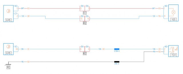

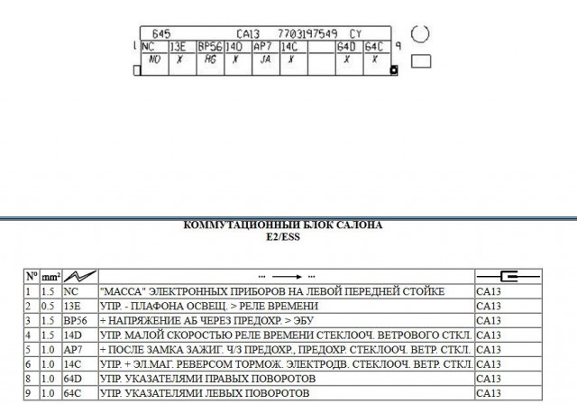

Сообщение Nick_2141 » 03 май 2019, 21:14
puginpavel писал(а):у меня провод с 5 пина висит в воздухе, из блока комфорта выдернут, на нем "-", двери закрываю "-" пропадает. откуда он там может быть?
Вот схема разъема:
"-" появляется при открытии дверей на 2-м пине "длинной" части разъема (управляющий "-" плафоном). далее идет на плафоны и через лампы накаливания (они ведь тоже проводник) на провод к 5-му пину короткого разъема.
Выдерните лампочки из плафонов - "-" должен перестать появляться.
Но, что то мне подсказывает, что не перестанет. :roll:
165 - плафон багажника
213 - плафон салона
645 - ЦБКС
И, да. В третий раз говорю - посмотрите разъем средней стойки (R2): viewtopic.php?p=838270#p838270 Это просто и будет видно, если проблема в нем.
