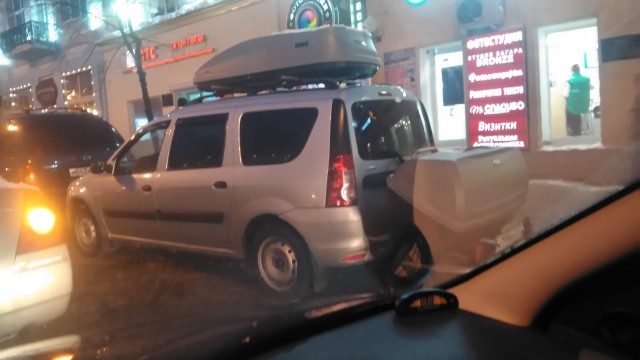

Когда в универсале мало места...
:shock:
