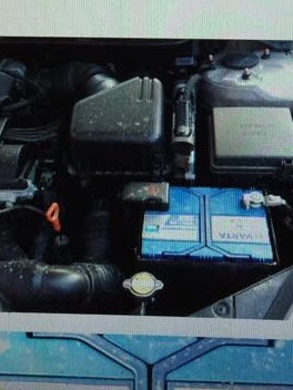

Не, этот без нижних буртиков. Не закрепишь штатной скобой.
Надо 560 408 054 кор. код D24
https://www.varta-automotive.ru/ru-ru/p ... 60-408-054

У меня такой же 1 в 1, только на 50А

У тебя закрепился ?

NarimanSPb писал(а):Dze
Там же кожух какой-то. Термо фигня .

Dze писал(а):Там же кожух какой-то. Термо фигня .
Громко сказано, там типа рамки пластиковой с ворсистым покрытием (теплоизоляция).
Батарея крепится планкой (скобой) болтом М8 за нижний буртик батареи. См. красную стрелку на фото.
А потом одевается этот кожух.

NarimanSPbЭто понятно. Но который Вы советуете не азиат. Там клемы утоплены. Проблем не будет?

Dze писал(а):NarimanSPbЭто понятно. Но который Вы советуете не азиат. Там клемы утоплены. Проблем не будет?
(С) – Мнительный ты стал, Сидор. Ох, мнительный.
Не должно! Не Вы первый и не последний. Пишут, что "шубка" не подходит, но ИМХО - мелочь.
Разрезать (шубку) где надо, а потом скрепить!
На Д2 прям Ваш случай описывается. (С) Varta Blue dynamic 560 410 054 — 60Ач (D47) Я выбрал вариант Varta и купил ее.
Как оказалось у этой батареи нет бортика для крепления на площадке. Батарея на мой взгляд не была надежно закреплена. Я не любитель устраивать колхозные решения (хотя они тут же начали лезть в голову) и чувство здорового перфекционизма взяло верх над ленью. Собрался и на следующий день поехал в магазин.
АКБ сдал, взамен приобрел и установил новую аккумуляторную батарею VARTA Blue dynamic 560 408 054 -60Ач (D24).
https://www.drive2.ru/l/8921223/
