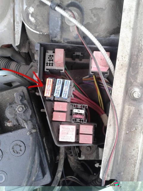

Вчера почему-то не сработал вентилятор, шкала температуры показала все деления. Я вовремя заметил, доехал до места и открыл капот по совету дяди для скорейшего охлаждения.
Сейчас пытаюсь понять, в чем причина. Хочу проверить предохранитель под капотом F1 в блоке 597-2 - это он на фото?
Он вытаскивается руками? Я пробовал, но уж очень туго сидит, боюсь что-либо сломать...
Что еще проверить?

Предохранитель F1 в блоке 597-2 на вид целый.
