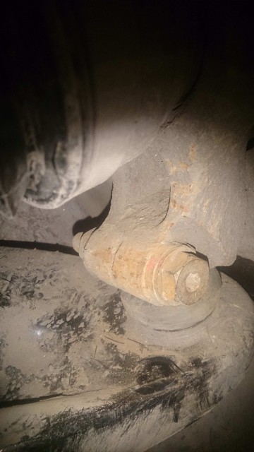

Писал в теме про звуки, теперь здесь спрошу. Предстоит замена рычага, так как не знаю какого типа шаровая новый/старый (авто 2013г), решил все покупать и делать в сервисе. На данный момент у них есть обоих типов рычаги Асам и Сасик - около 1500р, под заказ Лемфердер 1700р и только старого образца ТРВ 2800р. Оригинал у них был, но из-за малого спроса и цены не возят. Говорят что Асам и Сасик ставят чаще, народ не жалуется. Асам ставлю только воздушный фильтр, про Сасик впервые слышу. Стук прогрессирует, с ремонтом тянуть страшно, а ездить нужно каждый день.Что из этого звиринца будет меньшее из зол?

Mihail194 писал(а):Что из этого звиринца будет меньшее из зол?
Сфоткайте болт шаровой. Именно болт, а не гайку. Тогда можно будет сказать, какого типа у вас рычаг.

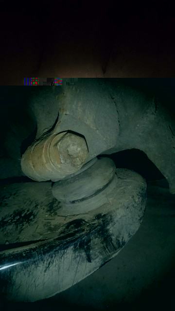

Вот болт:

Mihail194 писал(а):Вот болт.
Рычаг нового образца.

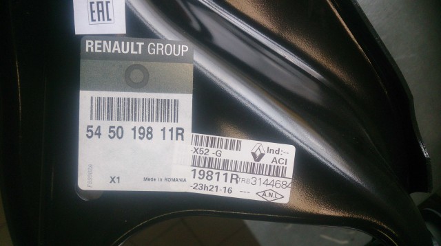

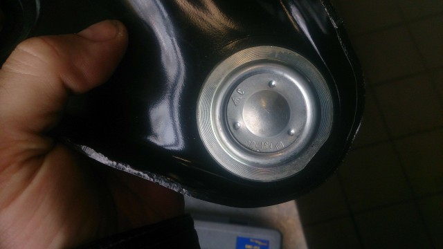

Собственно чем все закончилось: по указанным номерам сроки поставки были 4-7 дней, что совсем не подходило. В сервисе сообщили что готовы мне продать Сасик нового образца за 3000р и гарантией 1неделя :lol: , но поставить через 4 дня- все мастера заняты)) Тогда позвонил в оф.сервис в Ростов и был приятно удивлён- рычаг оригинал в наличии 2300р со скидкой, установка и сход-развал 1600р - через 2 часа уже был у них, вот чего поставили:
