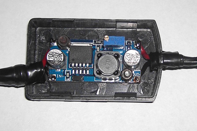

Приобрел на местном рынке импульсный стабилизатор напряжения за 300 руб (в Китае 50 руб)
По размеру нашел коробочку для этой платы - какой-то преобразователь
от валявшейся дома игры ДЕНДИ. Много труда закрепить плату в коробочке не понадобилось:
просверлить 2 отверствия под винт м три и закрепить плату в корпусе коробочки,
предварительно припаяв по два проводочка с каждой стороны. На вход подал +14 вольт,
на выходе контролируя тестером подстроил + 12. Можно еще контрольный светодиод поставить на выходе,
чтобы видеть , что есть +12, хотя это может быть и лишним.

про загоревшуюся проводку от светодиодов. Стабилизатор напряжения тут не спасет ситуацию.
:brainy Это что за светодиоды такие? И как от них должна гореть проводка?
Берем условно лампу головного света 60 Вт и делим на напряжение борт сети 12 В получаем на выходе ток,потребляемый лампой накаливания головного света = 5 А. Тот же светодиод мощностью 6 Вт (или набор светодиодов в одном устройстве) будет потреблять на порядок(разницу чуете), меньше лампы накаливания,т.е 0.5 А

Re: Дневные ходовые огни
Сообщение fedor 67 » 21 апр 2016, 23:38
dimone73 писал(а):Видно упрямство, но не видно испуга, знаний и технической грамотности. Вместо стабилизатора напряжения за 300 рэ как минимум нужно было заказать такой же стабилизатор напряжения из Китая + стабилизатор тока. Вам усиленно объясняют, что напряжение - вторичный параметр для светодиода. Не понимаете.
ППЦ Что вы мне пытаетесь объяснить,я прекрасно понял. Как никак радиоинженер еще с советским дипломом. А вам советую не путать теплое с мягким. Чел заказал стаб напряжения для того,чтобы во время пуска двигателя и колебаний напряжения бортсети в этот момент защитить свои противотуманки от выхода из строя. Я его вполне понимаю,просто указал ему на то,что сия защита уже скорей всего имеется в приобретаемых их изделиях. Но если чел захотел перестраховаться,ничего страшного в этом нет. Вы вообще понимаете,что есть стабилизатор тока? А это вот вообще повеселило:
Давайте подадим на светодиод вольт так 20, а вот ток ограничим стабом. Да че там 20 В, раз параметр вторичен,сразу можно 220....

Сообщение Foenstein » 21 апр 2016, 23:39
voyager1492 писал(а):На вход подал +14 вольт,
для светодиодов вам нужен стабилизатор тока, а не напряжения.
Сообщение Foenstein » 21 апр 2016, 23:44
fedor 67 писал(а):Давайте подадим на светодиод вольт так 20, а вот ток ограничим стабом. Да че там 20 В, раз параметр вторичен,сразу можно 220....
допустимый разброс напряжения на входе указан в описании драйвера , сверхяркие светодиоды работают где-то на 4-вольтах
а на входе у драйвера может быть 12, 220, да хоть 400 вольт, если это соответствует его спецификации
Сообщения: 1710

Сообщение NarimanSPb » 22 апр 2016, 11:40
dimone73 писал(а):...что напряжение - вторичный параметр для светодиода.
Я бы сказал по другому - падение напряжения на светодиоде!!!
Foenstein писал(а):для светодиодов вам нужен стабилизатор тока, а не напряжения.
Да уж, тяжелый случай! И как безапелляционно! (С) Ширше надо мыслить, ширше...
Говорить о питании стабильным током можно и НУЖНО в случае ОДНОГО светодиода или цепочки из ПОСЛЕДОВАТЕЛЬНО соединенных. Для автомобильной бортовой сети последовательно их может быть только 3 (три) штуки.
Вот для такой последовательной цепочки из трех штук и надо применять стабилизатор тока - через каждый светодиод течет один и тот же ЗАДАННЫЙ ток.
Но в ПТФ voyager1492 стоят 9 штук и соединены они ИМХО 3 по 3. Т. е. комбинировано параллельно-последовательно.
Если эти 3 сборки (цепочки) запитать от общего стабилизатора тока то реально одинакового тока в каждой ветке не получится, а в случае отказа одного светодиода потухнет одна ветка, ее ток добавится к другим и пошло-поехало! Всем будет кирдык.
Так что применительно к автомобилю – ток каждой ветки (цепочки, сборки) стабилизируется СВОИМ резистором, а весь набор стабилизатором напряжения!

Сообщение Foenstein » 22 апр 2016, 13:09
fedor 67 писал(а):Что есть драйвер?
драйвер светодиода - это источник тока.
fedor 67 писал(а): чета я там стабилизаторов тока в упор не увидел, хотя "драйверов"(в простонародье преобразователей напряжения из высокого в низкое), в некоторых случаях даже без стабилизации, навалом :mrgreen:
https://yandex.ru/images/search?text=%D ... source=wiz
о божечки, на этих картинках в цоколе лампы там и стоит стабилизатор тока
NarimanSPb писал(а): ток каждой ветки (цепочки, сборки) стабилизируется СВОИМ резистором
резистор может ограничивать ток, стабилизировать не может.
Скажем так, светодиоду нужен источник тока. Если речь идет о цепочке , то ей тоже нужен источник тока.
А если речь идет о конструкции, где встроен ограничитель тока (резистор), то тогда да, нужен источник напряжения
http://www.skilldiagram.com/gl1-4.html
Сообщение fedor 67 » 22 апр 2016, 15:10
Пипец :commandos В школу в 8 класс немедленно,поколение ЭГЭ. Хотя можно на Нобелеквку сразу подать заяву. К Маску в компашку,на драйверах будете Маскмобили выпускать и обувать себе подобных.
Если на входе напруга стабилизирована,то резистор в тех простейших схемках на картинках как раз и является тем необходимым элементом,на котором лишняя напруга падает и ток постоянен. Расчитывается этот резистор исходя из параметров светодиода(ток потребления его и напруга на нем) Если светодиод достаточно мощный(цепочка диодов), то и резистор надо брать по мощнее,чтоб не грелся.
