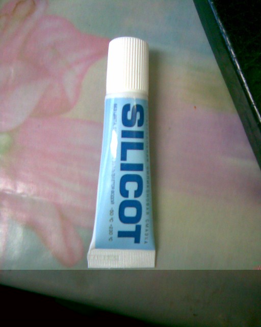

Mavrik писал(а):Чем-нибудь густым, типа литола
Не уверен я, что там резина маслостойкая. Может, лучше чем-нибудь таким?

Евгений Ш писал(а):Не уверен я, что там резина маслостойкая.
А где там резина?
Re: Скрип в дверях
Сообщение Евгений Ш » 05 июн 2015, 10:15
Mavrik писал(а):А где там резина?
Там, где он в кузов входит. Раньше был, сегодня посмотрю, может, ошибаюсь.
Re: Скрип в дверях
Сообщение Mavrik » 05 июн 2015, 10:16
Евгений Ш писал(а): сегодня посмотрю
Ну тоже посмотрю, если не забуду :wink: :-D
