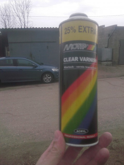

У соседа по гаражу Транзит 90-х годов. Два года назад он красил диски. Технология : очистка с помощью дрели с насадкой, окраска("Акрил" экстра 25% с баллончика)-грунт один слой, краска 2 слоя, лак 2 слоя. После двух зим немного подкрашивал.

т72 писал(а):Акрил" экстра 25% с баллончика
Акриловые краски же вроде на водной основе.
Я думал, для колесных дисков лучше алкидные или масляные краски, как более прочные, после высыхания
лак 2 слоя
Лак это такой, как при покраске под металлик?

Лак этой же фирмы. Если получится завтра сфотаю.

Сообщение т72 » 06 апр 2015, 19:36
Вот это.
Грунт,краска,лак. Все тюбики выглядят так.

т72 ,
Честно говоря, я не думал, что автоэмали делают на основе акрила. По вашему фото поискал инфу по акриловым эмалям и был удивлен. Узнал, что по составу автоэмали делятся на три группы:
1. алкидные (самые простые)
2. меламинмоноалкидные (требуется сушильная камера 130 градусов)
3. акриловые (содержит отвердитель, создает более прочное покрытие, чем алкидная эмаль)
