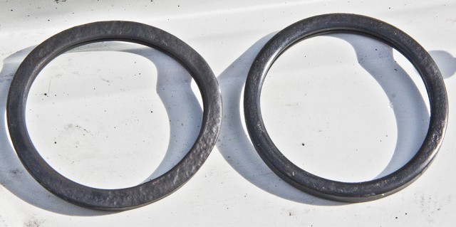

ТЕЧЕТ ИЗ ПОД ТЕРМОСТАТА
Сегодня (уже второй раз) это пытался устранить с максимальной тщательностью.
Опишу подробно:
1. Двигатель холодный – не работал 1 день.
2. Машину поставил так, чтобы не заводя вручную закатить в гараж задом.
3. Тщательно вымыл водой (щеткой, поливал из бутылки) узел термостата и всё, что рядом. Вытер газетой.
4. Чтобы разобрать узел термостата никакие шланги отсоединять не нужно.
5. Открутил пробку бачка и колпачок удаления воздушной пробки.
6. Из половины пластиковой литровой бутылки (той части, где горлышко) сделал желобок. Подвел под разъем корпуса термостата. С другой стороны, ниже горлышка, закрепил емкость.
7. Открутил три болта и немного отвел корпус термостата. Всё сливается по желобку, мимо ничего. «Дослив» идет минут 10.
8. Вылилось ровно 1 л антифриза (учитывая, что в бачке было на 1 см ниже min). Хоть и всё мыл, в сливе все-равно плавают мелкие соринки. Так что использовать не стоит (застрянет соринка в клапане термостата, и тогда…).
9. Вынул термостат, снял уплотнение-кольцо. Поверхность со стороны двигателя уже немного испорчена: образовались небольшие неровности – ячейки и выпуклости. И на ней небольшой нарост, сколупывающийся ногтем. И это за неделю (когда я ее поставил новую)!
10. На фото показываю два кольца, очищенных. Слева – родное (проработало 5 лет, 165000км), справа – вынутое сейчас (проработало 5 дней). Правое кольцо было куплено в Exist.ru (143 р., комплекс Москва на Каширском ш.). Пишут «оригинал», но это не так. Оригинальное даже сейчас более эластично, на нем выдавлено «RENAULT». На купленом надписи нет, слабенькая цифра 10.
11. На поверхности корпуса термостата (он пластиковый), к которой прижимается колечко, также отложения.
12. Все поверхности тщательно зачистил: прокладку ногтем, корпус и ответную часть – пластиковым одноразовым ножиком. Промыл спиртом.
13. На термостат одел «родное» кольцо.
14. На все поверхности нанес герметик Abro красный, растер (работал в полиэтиленовых перчатках, которые висят на АЗС Лукойл. Они разовые, оч. тонкие, пальцы хорошо всё чувствуют).
15. Резьбу болтов смазал медной пастой KUPFER-PASTE («для предотвращения пригаров болтовых соединений в условиях высоких температур и коррозии», Германия. Тюбик 100 г., 300 р.).
16. В отверстия болтов корпуса термостата ввел заранее подготовленные гвозди (диам. 5 мм, длиной 12 см, затупил острие и заусенцы). Поставил термостат в корпус. Затем ввел болты в отверстия ответной части и как по направляющим надвинул к ней корпус термостата. Только так, гарантированно без перекосов термостата, можно присоединить корпус к ответной части. По-очереди, вынимая гвоздь-шпильку, поставил болты, вначале закручивая без натяга.
17. Затянул болты равномерно, по кругу, в несколько проходов. Усилие (ключ накидной, длиной 11 см) – один мизинец.
18. Не заливая антифриз, машину руками закатил в гараж (пенал).
19. Потратил примерно 2 часа.
20. Завтра на работу. Антифриз залью и заведу машину утром, через 15 часов (на герметике рекомендуется через сутки).
Слева родное кольцо (работало 5 лет, 165000км), справа - новое, из Экзиста (работало 5 дней)

не факт,если плоскость корпуса термостата повело,то побежит снова.такой обьем работы проделан,а по факту там без герметика работы на минут 30...

Заменил прокладку вместе с термостатом. Прокладка была такая же зажёваная как на фотке от 18 августа. Причина сей беды заключалась в наличии какойто накипи на металлической поверхности, куда болты прикручиваются. Зачистил наждачкой, всё делал без герметика. Проехал уже 1500 км, полёт нормальный.
