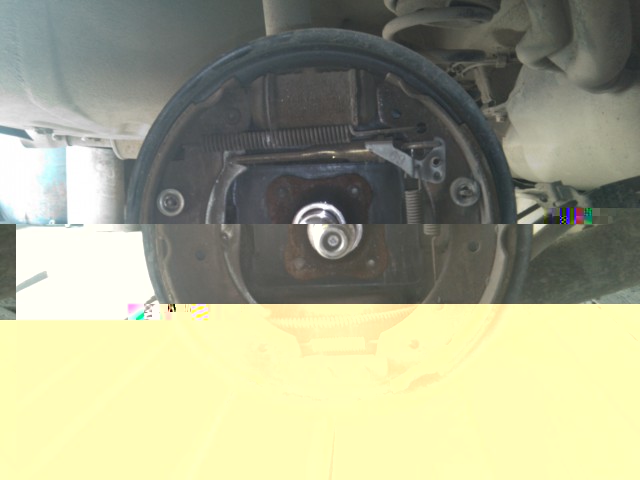

Re: Тормозные диски
Сообщение Евгений Ш » 30 янв 2014, 17:42
denichkin писал(а):по задним колодкам. Предлагается два варианта
А вот тут без фото тормозного щита из-под машины Вам даже Зфгд_ШШне поможет. Сделаете фото - выложите его и спросите в теме viewtopic.php?f=74&t=14061
Re: Тормозные диски
Сообщение denichkin » 30 янв 2014, 19:31
Евгений Ш писал(а):А вот тут без фото тормозного щита
Не совсем понял... Объясните пожалуйста что за щит тормозной
denichkin
Сообщения: 479
Зарегистрирован: 27 окт 2009, 09:03
Откуда: Ulyanovsk?
Re: Тормозные диски
Сообщение Евгений Ш » 30 янв 2014, 19:36
denichkin писал(а):Объясните пожалуйста что за щит тормозной
Смотрите снаружи на колесо. Под колесом (если его снять) видите тормозной барабан. Если на это же место посмотреть из-под машины - увидите тормозной щит ( то, на чём крепится тормозной механизм). Ещё проще - зайти по даденной ссылке, полистать несколько страниц назад, там почти на каждой фото этого щита с вопросами-ответами.
Re: Тормозные диски
Сообщение дима » 30 янв 2014, 21:39
denichkin писал(а):что за щит тормозной
Re: Тормозные диски
Сообщение Зфгд_ШШ » 30 янв 2014, 21:43
Ну вот, это как раз тип TRW (иногда называют Lucas). Если выглядит по-другом - значит тип Бош
Re: Тормозные диски
Сообщение дима » 30 янв 2014, 21:56
Зфгд_ШШ писал(а):
dymdom писал(а):Подскажите мне пожалуйста тип тормозной системы.
ответ
TRW, он же Lucas
Kyzen писал(а):
Зфгд_ШШ писал(а):
Kyzen писал(а):Можно ли определить размер задних колодок не снимая барабана
Вам не размер нужен, а их тип. Дайте фотку тормозного барабана со стороны выхлопной трубы, типа "изнутри" - скажем, какой тип колодок.
ответ
Зфгд_ШШ писал(а):Тип Бош, так и скажите продавцам
предлагаю модераторам вынести в копилку,чтобы не отвлекать достопочтенного Зфгд_ШШ от дел :clapphp?id=4047
п.с.
добавлю еще для наглядности
denichkin писал(а):Изображение
Добрый день. Вот Фото моих барабанов
Зфгд_ШШ писал(а):Тип тормозной системы Бош.
Последний раз редактировалось дима 31 янв 2014, 21:22, всего редактировалось 1 раз.
Re: Тормозные диски
Сообщение дима » 30 янв 2014, 22:17
если разобрали уже
Зфгд_ШШ писал(а):Тип TRW
вот еще
фотка (имхо-трв)
ждем комментариев,если не трудно
Re: Тормозные диски
Сообщение Зфгд_ШШ » 30 янв 2014, 22:28
дима писал(а):ждем комментариев,если не трудно
На тему? TRW или не TRW? TRW
Re: Тормозные диски
Сообщение denichkin » 30 янв 2014, 22:31
Спасибо, теперь вроде понятно. Еще можно было бы добавить в копилку какой тип имеет какой размер, т.к. Exist, например, предлагает колодки под размер барабана, а не под тип тормозной системы. Барабаны могут быть 180 или 203 см. 180 это TRW или Bosh???

Re: Тормозные диски
Сообщение Зфгд_ШШ » 30 янв 2014, 22:36
denichkin писал(а):180 это TRW или Bosh???
Ни то, ни другое - это так называемый Bendix, сильно смахивающий на уменьшеный Бош. На Логан практически не ставится, чаще встречается на Симболах. На Логан ставят только 203 мм, за очень редкими исключениями.
