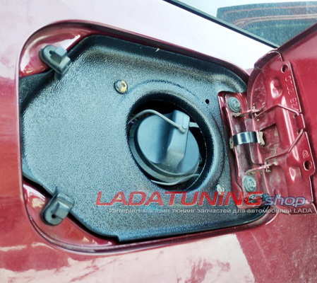

Еще правую ступицу заодно зачистил и покрасил, красиво. Серо-вишневая, а по факту оранжевая краска Кудо 3 в 1 по ржавчине. Черный диск, оранжевая ступица.))

Reno777 писал(а):Подкрылки хорошие нужны, там пресс грязи на трубе, добивать арку не хочется
Вот именно!
Нормальный хозяин авто с этого и начинает.
Почему это не сделал первый владелец, непонятно.
А зачем куски резины под винты крепления горловины? Герметизация от чего?

Прямоугольные куски держат трубу, как резиновые шайбы. А потом добавил треугольники чтобы закрыть заводские отверстия (крыло в идеале).
Чтобы соль и песок не летел, ни от колеса, ни с лючка.
Там же в арке пришлось выпилить дыру в форме кольца, чтобы коррозию остановить. Сквозная, из багажника можно дотянуться.
Было примерно так же, но от круга оставалось 30%. Уже одно крепление отгнило, а второе держалось на волоске. Пришлось. Переделать конечно придется уже у мастера.) Я не думал что там такая гниль внутри окажется. Знал бы - не лез.

Было так то красиво, как обычное заводское крыло! Ничего не видно, до установки треугольников и кривой замазки герметиком сверху. Хм переделать 5 сек так то сверху... Сделаю по настроению и времени.
Там под герметиком простая резина от камеры, очень ровно вырезанная по кругу, смотрится норм. Банку майонеза ножом обвёл.
Я читал где-то, что там под ключком пластик трёт арку и она гниёт. А сейчас у меня арки там нет, не хочется крыло портить)

И арка отгнила от крыла как то очень аккуратно. На крыле мини рыжик внутри на месте сварной точки.

Сообщение NarimanSPb » 08 авг 2022, 09:48
Reno777 писал(а):Это легко и недорого устраняется, пару дней и 5000 мастер сказал, думаю 10 точно хватит.
Насчёт что легко, очень сомневаюсь! Прямого доступа туда НЕТ!
Я бы не заморачивался. ГЛАВНОЕ - остановить коррозию арки в районе лючка!!!
Потом само собой задние подкрылки (локера).
А горловина никуда не денется, будет прекрасно зафиксирована и на крыле с помощью такой накладки.

Сообщение Reno777 » 08 авг 2022, 11:25
NarimanSPb писал(а):Насчёт что легко, очень сомневаюсь! Прямого доступа туда НЕТ!
Я не смог на 100% остановить коррозию, но замедлил.
Не легко, бак снимать, потом вдруг потекёт. Крыло можно повредить сваркой арки. Вот мне и не очень хочется сейчас капитально ремонтировать.
