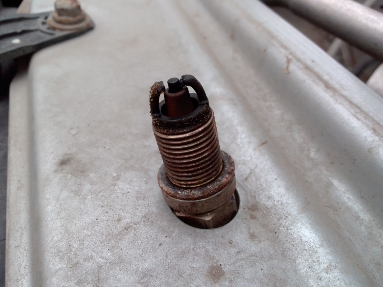

Сообщение Reno777 » 29 сен 2024, 11:24
Reno777 писал(а):Про надёжность лучше не вые ) Вот у Логана после 2-3 месяцев стоянки, тоже самое походу чутка пропуски одного из цилиндров.
у катушки в вв-проводах контакты как новые, в контактах вв-проводов на свечах есть окислы.
Возможно свечи потухли, возможно реле в блоке предохранителей чутка убитое поставил.
вв провода один какой-то я давненько снимал, вроде перед стоянкой, вот тогда повредил наверно.
К7М
С проводами все нормально никаких окислов, серая смазка чтоли там, зря только задёргал их, но снимал аккуратно, за колпачок, за провода не тянул.
Год-два 20 тыс км назад мастера смотрели свечи и не сильно затянули, выкрутилась сама от вибраций, после ракетной скоростной поезки Пермь-Самара.
Хотя я проверял затяжку 2 года назад.
Спокойно открутил ее легко без усилий, вообще не затянута. Грязная, с коксом между электродом. На свечу с одной стороны намагнителась железная пыль-стружка. По цвету песок без масла и бенза, значит, думаю он не из цилиндров, а прилипло из свечных колодцев, пока свечу доставал.
Но движок грязью вообще не накормил, мало было в колодцах, аккуратно поменял запасную свечу из старого красного Логана.
Поеду обкатать)
Сейчас и мощность вернулась , ракета ) Ура за возвращение ) Летает....
Надо теперь в Дастере колпачки на катушках сменить, Явно там проблемка с мощностью, и свечи неплохо бы, с протиркой колодцев , люблю все чистенько)
