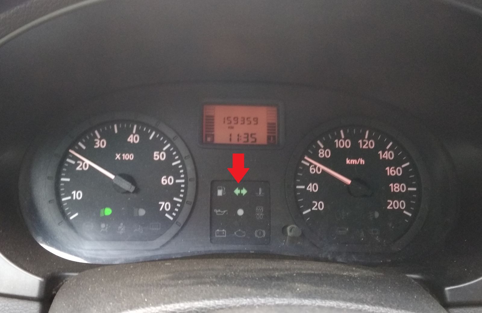

Всем доброго вечера.
С недавнего времени стал "залипать" правый задний поворотник - то есть, лампочка поворотника постоянно горит (не мигает). Проблема именно с задним поворотником - с другими проблем нет. Во время этого также горит постоянно лампочка на приборной панели (см. фото) - хотя сегодня во время поездки периодически то гасла, то загоралась снова.
Куда смотреть, что предпринять?
Никакие манипуляций с проводкой не производились. Проблема возникает при включении габаритов/ближнего света.

Сообщение Зфгд_ШШ » 22 авг 2020, 00:28
Миха-VRN писал(а):Куда смотреть, что предпринять?
Для начала стоит осмотреть разъем заднего фонаря - может там проблема с оплавленной массой. А дальше - стандартная локализация проблемы с проводкой. Недавно искали на одной Сандере, почему не работает задний правый датчик АБС. Так в итоге нашли обрыв проводки в косе в районе левой ноги водителя.

Сообщение NarimanSPb » 23 авг 2020, 10:45
Зфгд_ШШ писал(а):Для начала стоит осмотреть разъем заднего фонаря - может там проблема с оплавленной массой.
Не исключено, НО ток через лампу 5 Вт габаритов НЕ "зажжет" лампу 21 Вт поворотника при плохой массе!
Через лампу СТОП при плохой массе фонаря да, целая "цветомузыка".
Как вариант - разъем R2.
