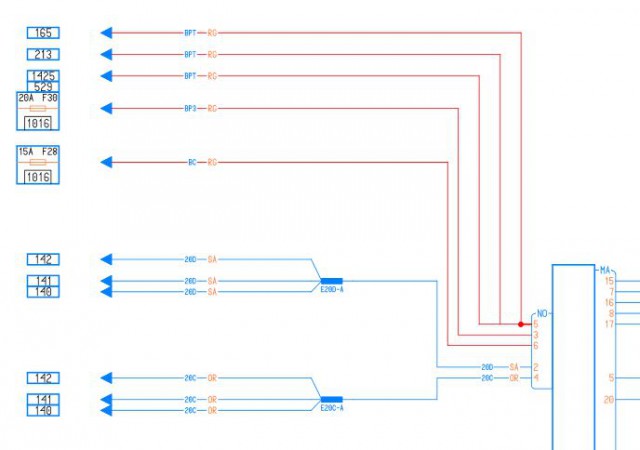

Почему перегорает предохранитель F28? Если вытащить 14 пиновый разъем из коммутационного блока то не перегорает. Замена коммутационного блока результата не дало. За что отвечает этот предохранитель в работе коммутационного блока?

Сообщение Nick_2141 » 19 апр 2019, 10:17
puginpavel писал(а):Почему перегорает предохранитель F28?
Очевидно где-то КЗ... :roll:
puginpavel писал(а):За что отвечает этот предохранитель в работе коммутационного блока?
viewtopic.php?f=23&t=5608
Брать тестер и звонить вышеозначенные цепи на предмет КЗ (предварительно вынув лампочки из плафона салона и багажника) ну и т.д.
З.Ы. Разъем средней стойки я бы еще посмотрел... :roll: Мало ли. На задний фонарь через него проводка коммутируется. :roll:

Сообщение Nick_2141 » 19 апр 2019, 13:46
puginpavel писал(а):Где КЗ без комутац блока, не перегорает?
На любой из линий, за которые отвечает данный предохранитель, может быть. Они все идут через коммутационный блок.
Тестер в помощь. :compliment

Сообщение Nick_2141 » 19 апр 2019, 13:54
puginpavel писал(а):Это какие линии идут через коммутационный блок?
К щитку приборов.
К аудиосистеме.
К фонарю освещения багажного отделения.
К центральному плафону.
(Это написано на картинке на предыдущей странице)

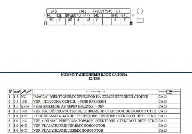

Сообщение Nick_2141 » 19 апр 2019, 14:10
puginpavel писал(а):я же объясняю предохранитель не перегорает если разъем коммутационного блока выдернут.
puginpavel писал(а):Если вытащить 14 пиновый разъем из коммутационного блока то не перегорает.
Какой именно разъем?
Сообщение puginpavel » 19 апр 2019, 14:11
нижний

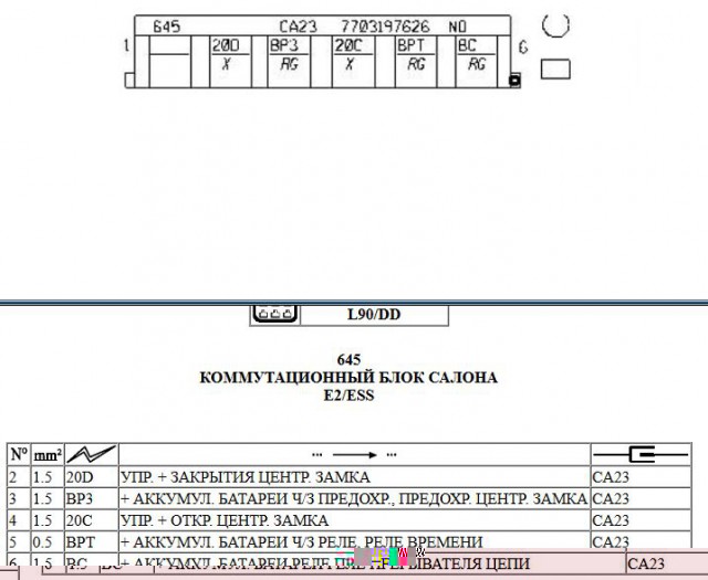

Сообщение Nick_2141 » 19 апр 2019, 14:42
puginpavel писал(а):нижний
Ну вот смотрите.
Разъем, по сути состоит из двух. : 6 пин и 9 пин.
Вот раскладка:
На 6-го пин 6-пинового разъема (Линия ВС) + с предохранителя F28 идет на ЦКБС.
А с 5-го пина уходит на освещение салона и багажника.
Сморите плафоны и проводку к ним. Ну и разъем средней стойки, на всякий.
