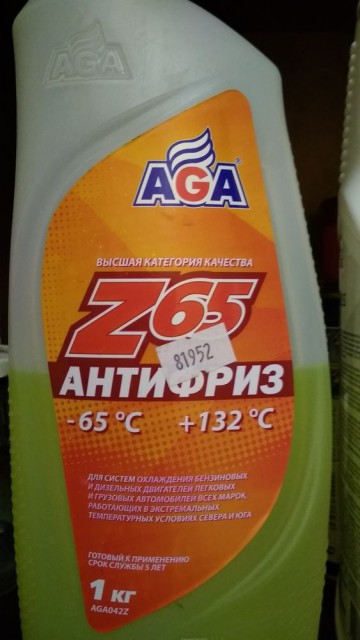

Сообщение Миха-VRN » 28 дек 2018, 21:04
Добрый вечер всем.
Вчера было две "палки" температуры двигателя на протяжении 90 км., ехал со скоростью 80 км/ч (скользкая дорога). Ветер слабый, температура -8, печка на второй скорости, температура печки стояла почти на максимум.
После короткой остановки (~2 мин) появились 4 палки и оставшиеся 30 км не менялись, по-моему.
Вообще бывают скачки температуры от двух палок и до четырех при любой скорости и при любой работе печки.
Проблема появилась после небольшого долива антифриза (см. фото). Доливал до середины между MIN и MAX по инструкции. Также на фото видно, что я влил в бачок около половины емкости за примерно год эксплуатации.
Вопрос - критична ли работа двигателя с двумя "палками"? Слышал, что двигатель не выходит на рабочую температуру и ничего хорошего в этом нет, как и в перегреве.
И что делать, собственно? Я еще весной ездил на автосервис, хотел поменять охлаждайку, так мастер отсоветовал - мол, перегрева нет? Нет. Жидкости много доливал? Немного. Ну и зачем менять.

Вам на замену термостата, прямая дорога. При минус 8 и втором положении печки, температура ниже 80 градусов не долна опускаться
ну никак. Только к адекватному мастеру желательно попасть, т.к если криворукий, то течь будет после замены.
Мотор не работает на расчетной температуре, ничего хорошего в этом тоже не вижу. 4 палки тоже не показатель, т.к они появляются уже при 80 градусах, а нужно 90

Миха-VRN писал(а):Вопрос - критична ли работа двигателя с двумя "палками"?
Не критична. Но повышенный расход топлива обеспечен.
Миха-VRN писал(а):И что делать, собственно?
Термостат менять.
Konstantin2686 писал(а):на 1 логане все время, это норма.
Ничего в этом нормального нет (ежели, конечно, не считать рано открывающийся термостат нормой). :acute
