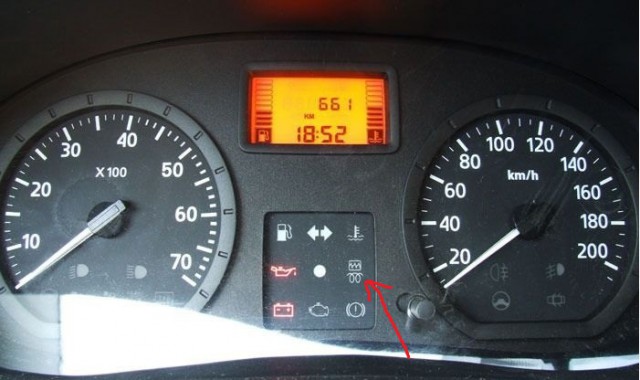

Сообщение Asvert » 16 янв 2018, 02:38
Здравствуйте! Периодически возникают толчки на скорости, и сразу после толчка загорается сигнальная лампа предпускового подогрева или неисправности электронных систем. Иногда, просто загорается лампа, без каких либо толчков. Останавливаюсь, глушу мотор, через 5 секунд снова завожу мотор, лампа не горит, еду дальше. Может, кто сталкивался с такой историей?

Сообщение Nick_2141 » 16 янв 2018, 07:32
Asvert писал(а):Здравствуйте! Периодически возникают толчки на скорости, и сразу после толчка загорается сигнальная лампа предпускового подогрева или неисправности электронных систем. Иногда, просто загорается лампа, без каких либо толчков. Останавливаюсь, глушу мотор, через 5 секунд снова завожу мотор, лампа не горит, еду дальше. Может, кто сталкивался с такой историей?
Здравствуйте.
Автомобиль то какой?
Какой двигатель?
Год выпуска?
Пробег?
Что меняли (или давно не меняли)?
Сообщение Евгений Ш » 16 янв 2018, 08:16
Nick_2141 писал(а):Может, кто сталкивался с такой историей?
Я сталкивался. Но это было связано с круиз-контролем.

Сообщение Евгений Ш » 16 янв 2018, 09:21
super2008meh писал(а):а что это за лампа
Оранжевая спиралька.

Нет мануала под рукой,, но она загорается при неисправности блока управления (кажется, только на АКПП).

Сообщение Asvert » 17 янв 2018, 10:44
Здравствуйте.
Какой двигатель?
Год выпуска?
Пробег?
Здравствуйте!
Рено Логан
1.6 л. бензиновый
2012 г.в.
пробег 47 000 км.
Менял все, что периодически необходимо: масло, фильтры, колодки, лампочки.
Загорается спиралька. не могу вложить фото в сообщение...
