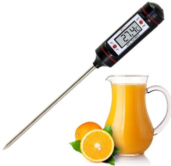

Взял электронный термометр со щупом, щуп запихнул в штуцер спуска воздуха из системы охлаждения- температура 75 градусов, на авто по-прежнему 2 деления.

Виктор писал(а):Взял электронный термометр со щупом, щуп запихнул в штуцер спуска воздуха из системы охлаждения
Это при работающем моторе? Тосол 75 градусов руки хорошо обжигает. :-D
И все манипуляции с включенной печкой на ХХ?

Печка выключена, щуп вставлял при неработающем двигателе, потом завёл.
Термометр такой, так что руки не обжигает, на щуп надо подмотать ФУМ немного, для уплотнения, кончик щупа не заматывал.
Без Фум немного подтекает. Ну и давление в расширительном не мешает сбросить.
