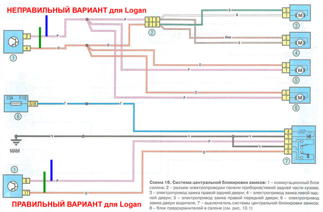

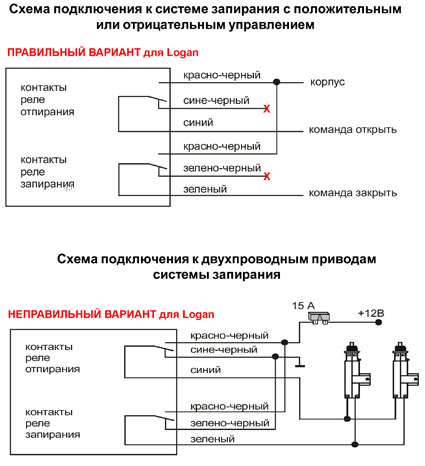

В общем наконец-то взял отгул и разобрался с центральным замком и сигналкой. Думаю, что всё будет понятно глядя на схемы. Помню, что когда я только взялся устанавливать сигналку, то хотел подсоединить провода от сигналки подцепить напрямую на провода центрального замка машины, т.е. так сказать прямо к моторам замков. Но эта затея не проскочила. Сразу погорели сигналковские предохранители ЦЗ. Видимо где-то что-то еще конфлиутует и коротит. Поменял предохранители, поизучал схемы и попробовал подцепить не напрямую, а врезаться в проводкИ которые идут от кнопки с панели (цифра 7 на схеме) до электронного блока салона (цифра 1 на схеме). НО! Как оказалось - я сделал неправильно. Ведь я просто открутил провода сигналки от силовых прводов идущих на моторы, а поменять полярность и убрать лишние провода вообще не подумал. В итоге у меня на салонный блок по обоим проводкАм шли минусы, при чем постоянно. А блок реагирует только на минусовые импульсы - открыть/закрыть. И тогда распознает с какого проводкА пришел сигнал и выдает на силовые провода моторов плюс и минус согласно того - открываете вы или закрываете. Поэтому то кнопка и не могла перебить своим кратким минусом и без того постоянный минус подающийся с сигналки. Поэтому ничего и не происходило при нажатии на кнопку.
В общем отсоединил я два сигналковских провода (зелено-черный и сине-черный) вообще (которые были замкнуты на массе), другие два красно-черные (которые были на плюсе) поменял на минус. С тех пор на блок салона стали подаваться только минусы и только тогда когда надо.
