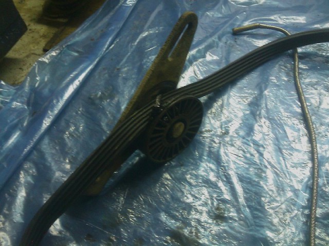

К вопросу нужно ли менять ролики навесного на ТО-4 или не нужно. Сегодня приехал такой вот ролик
ГРМ менялся весной, ролик было решено не трогать (делалось еще не у нас). Итог - разрушился подшипник ролика, его заклинило. Ремень навесного, пока терся о заклинивший ролик, проплавил его практически до оси. Когда ненадолго мотор был выключен, расплавленная пластмасса ролика схватилась и ремень к ней прилип, поэтому перестал вообще крутится. Повезло, что машина ехала к нам, хоть и по другой проблеме. Так что я бы рекомендовал таки менять ролики навесного при ТО-4
Re: ТО-4
Сообщение Tonik » 06 окт 2012, 12:45
классическое бОксование :laugh :laugh :laugh
