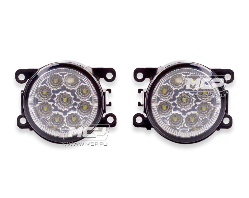

Приветствую форумчане.
Поставил себе на Логан ДХО. Но возникла необходимость перед диодами подключить стабилизаторы
напряжения КРЕН 8Б, что бы диоды получали напряжение не более 12 вольт, иначе начнут перегорать.
Но я боюсь, что мощности одной КРЕНки может не хватить на 9 диодов одной фары, а их 18 в двух корпусах.
ВОПРОС: одной КРЕНки на две фары не хватит, можно на каждую фару поставить по одному стабилизатору?
Хватит его мощности? Мож есть аналог КРЕНок помощнее? Хотел разобрать для диагностики,
на предмет наличия стабилизаторов но побоялся. Возможно в фарах уже с Китая стоят стабилизаторы,
или их придется самому мастырить? Кто сталкивался, подсобите.

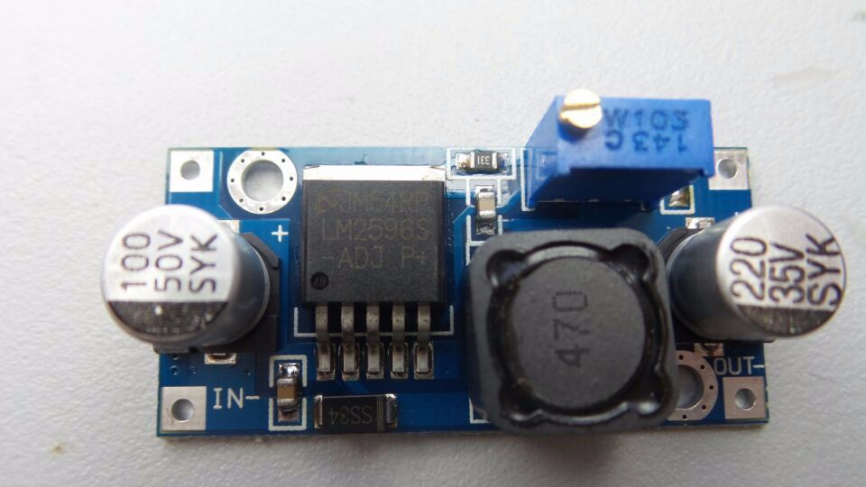

voyager1492 писал(а): Мож есть аналог КРЕНок помощнее?
Есть конечно у дядюшки Ляо!
Что-то типа такого LM2596 http://ru.aliexpress.com/item/Free-ship ... 08c6a3adee

Сообщение voyager1492 » 14 апр 2016, 10:02
За совет спасибо. Но только я еще не покупал на АлиЭкспрессе.
Да и как подключать сию конструкцию, надеюсь схемка имеется?
Слева на плате плюс-минус это вход, а справа OUT и виден минус,
а на синей коробочке желтый болт под отвертку - это регулировка напряжения на выходе. Я прав?

Сообщение NarimanSPb » 14 апр 2016, 10:13
voyager1492 писал(а):Я прав?
Есс ит из!
Наверняка кто-нибудь из Ваших знакомых УМЕЕТ заказывать на Али. Он закажет, заплатит.
А Вы ему отдадите 56 рублей.
Закажите штуки 3 -4, пригодятся!

Заказал светодиодные фары (первый пост на этой странице) когда приедут вскрою, посмотрим, что внутри кроме светодиодов есть еще.
