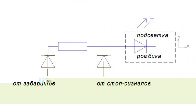

tundra писал(а):Полчится, если добавить диоды.
Цепь такая-
провод от габаритов - диод - сопротивление - точка - светодиод - масса.
провод от стопа - диод - сопротивление (меньше чем выше) - припаять в точку
а схему можно а то чот я не фига не понял.
а по моей схеме не получиться?

Re: Подсветка задней эмблемы.
Сообщение snowvlad » 07 авг 2011, 21:18
doramirus123 писал(а):всё понял,диод не нужен так как у меня в ленте они уже стоят и можно её на прямую подключать к напруге,
Наверное все-таки не все понял. :roll:
Диоды нужны для того, чтобы от включенных габаритов не светились стоп-сигналы. Или от стоп-сигналов - габариты.
Сообщение snowvlad » 08 авг 2011, 19:39
doramirus123 писал(а):а схему можно а то я в этих диодах фиодах не бум бум
Ну, схема то вот такая,... только как вы будете резистор подбирать - я не знаю... :roll:

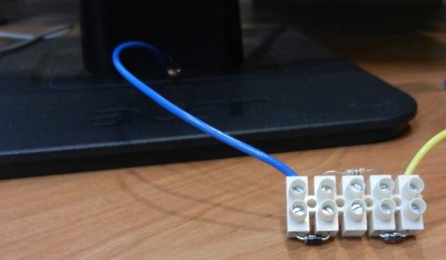

Сообщение МутныЙ » 22 сен 2013, 19:49
почему не получается зпитать в двух режимах? на прямую подключаешь к габаритам все работает
