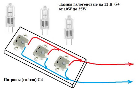

Сообщение NarimanSPb » 28 дек 2022, 15:51
Советую потратить 100 - 150 руб. на такие лампы и патроны к ним. :acute
Собрать на фанерке. Но лучше сделать на 4 патрона.
Регулируя количество и мощность ламп будете иметь вот такой пробник. он же балласт для нагрузки и проверки сильноточных цепей.
В случае с проверкой вентилятора этим можно регулировать скорость. :!:
Отлично. Тогда надо делать на 4 патрона, имитируя 1-ю, 2-ю, 3-ю и 4-ю скорости. Надо бы токи посчитать и сопоставить с токами, при которых вентилятор крутится на 4-х скоростях.
