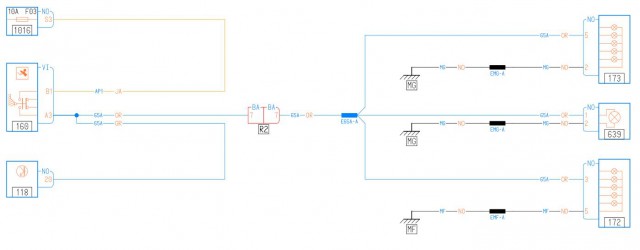

alvahtin писал(а):Есть где схема питания задних стопов логана 2011 г.в.?
Есть.
alvahtin писал(а):может есть какие слабые места, которые на поверхности не видны?
Предохранитель? F03 10A

Олег М. писал(а):А знаменитый разъём?
Концевик на педали? В порядке.
Есть.
Понятно, что есть, только я что-то не нашел :brainy
Nick_2141 писал(а):Предохранитель? F03 10A
В порядке. На нем же еще задний фонарь висит, он загорается.

alvahtin писал(а):Понятно, что есть, только я что-то не нашел
Так сойдет?
Если нужно - могу дать пояснения. Но, вроде и так понятно... :roll:

Нашел причину. Колодка, которая подсоединяется к концевику глючит.
Nick_2141, спасибо. А то я думал, может релешка какая еще есть между концевиком и аккумулятором.
