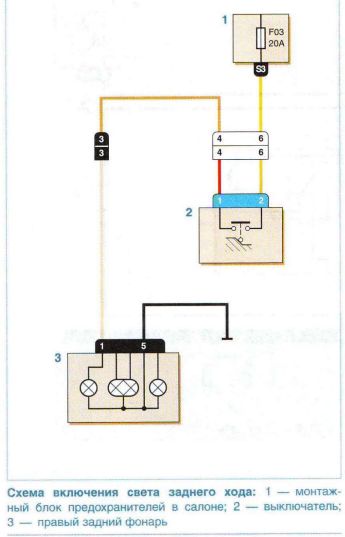

Сообщение ShK » 08 мар 2011, 09:52
t368065
Вот схема, дерзайте.
