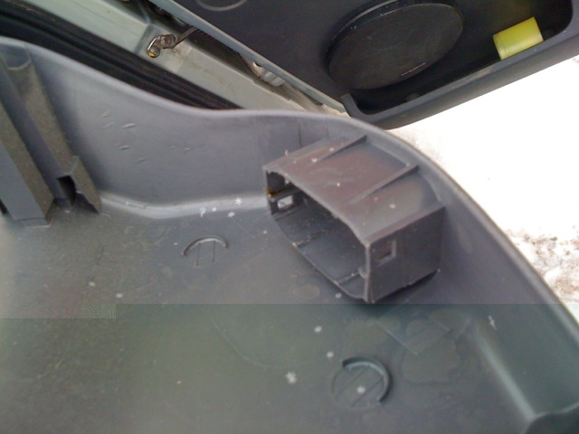

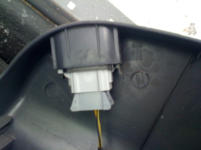

сфоткал боковую накладку на салазки от престижа
Сильно отличается от экспрешна тем, что у престижа есть дырка (меньше внешнего контура и есть крепление под кнопку)
Нашел каталожные номера накладок, что-то очень много разных:
6001 549 208
6001 547 735
6001 547 714
6001 547 715
которые из них какие, понять не смог
valera писал(а):там как обычно не хватает габаритного плюса...
Насколько я понял через кнопку проходит "плюс"?
Тогда там не хватает массы и габаритного плюса?
