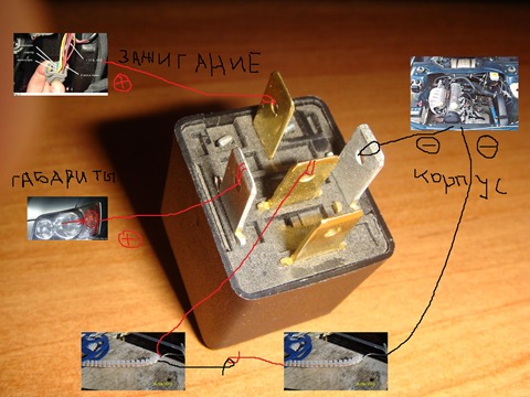

V255 писал(а):Проще всего дешевые противотуманки использовать в качестве ДХО. Потребуется всего 1 реле и предохранитель
Вы наверное имеете ввиду такую схемку:
Не совсем.
От замка зажигания будет питаться только катушка реле, повернул ключ-сработало реле - всего 0,2 А (не перегружать контакты замка зажигания). + 12 В на лампу брать через дополнительный предохранитель с клеммы аккумулятора и подать на силовой контакт реле. Нормально разомкнутый контакт реле на лампы. Габариты вообще не используются. Если добавить еще 1 реле, то ДХО будут отключаться при включении ближнего или дальнего света.

Сообщение БОРЕЦ » 06 фев 2011, 17:41
Я себе заказал вот такие и не парюсь:http://www.avtogsm.ru/sho-me-drl-501-p4453.html не хочется чтобы лишили прав за самопал.

V255 писал(а):Не совсем.
От замка зажигания будет питаться только катушка реле, повернул ключ-сработало реле. + 12 В на лампу брать через дополнительный предохранитель с клеммы аккумулятора и подать на силовой контакт реле. Нормально разомкнутый контакт реле на лампы. Габариты вообще не используются. Если добавить еще 1 реле, то ДХО будут отключаться при включении ближнего или дальнего света.
Я в этом ничего не соображаю, фото взял в инете.
