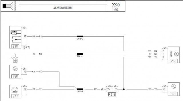

По схеме, кроме датчика скорости - никаких чудес не вижу.
Возможно, схема не актуальна... Но более свежей у меня нет.
