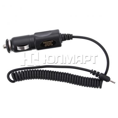

Евгений Ш писал(а):Или отгибание боковых лепестков внутрь - они будут зарядку крепче держать.

Именно эти.
super2008meh писал(а):на даче под умывальником месячишко повалялся
Достойная зарядка для дайверов.

Евгений Ш писал(а):Именно эти.
Да ладно! Не придумывайте. Адаптеры питания (не прикуриватель) держатся в гнезде прикуривателя исключительно за счет упругих контактных (-)полудуг на их корпусе. При чем тут биметаллические лепестки. :acute

Биметаллические как раз и не обведены белим куружочком :acute

NarimanSPb писал(а):При чем тут биметаллические лепестки.
Лепестки по стрелкам - не биметаллические, а просто металлические
NarimanSPb писал(а):Да ладно! Не придумывайте.
Показать зарядку, которая фиксируется пластмассой именно за нижние лепестки?
