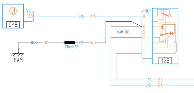

А у меня возникла другая проблема.При нажатии на кнопку аварийной сигнализации ничего не происходит,аварийка не работает.При отжатой кнопке и включении правого поворота правые поворотники работают и мигает лампочка на кнопке аварийной сигнализации.При включении левого поворота все нормально-левые поворотники работают,а лампочка на кнопке не мигает.В чем может быть проблема и что можно предпринять?

Иван55 писал(а):При отжатой кнопке и включении правого поворота правые поворотники работают и мигает лампочка на кнопке аварийной сигнализации.При включении левого поворота все нормально-левые поворотники работают,а лампочка на кнопке не мигает.
Так и должно быть. Если не работает сама кнопка аварийки. :roll:
Иван55 писал(а):В чем может быть проблема и что можно предпринять?
Смотрите кнопку:
При рабочей кнопки при включении аварийки должны замыкаться контакты 6 - 8.

Nick_2141,спасибо.А в подобном случае кнопка ремонтопригодна или только менять? И если можно, посоветуй аналоги кнопки,а то оригинал стоит порядка 3,5 тысяч.

Ребята,я за рулем два месяца,поэтому ваши советы мне очень пригодятся,спасибо.А цена 3,5 тыс.-это оригинальная кнопка у официалов и в Эксисте. Я так понимаю,что оригинальная кнопка вовсе не обязательна.
P.S.Купил кнопку.При попытке замены нормально заработала старая кнопка. Похоже была просто потеря контакта в разъеме.На всякий случай поставил новую,старую оставил в запас.Всем спасибо за советы.
