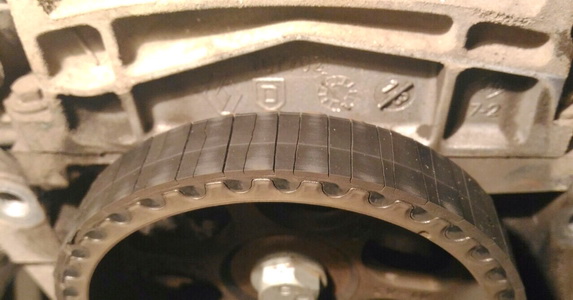

Tpvd
Ремень порвался на 9.5 годах и на 56 ткм. Порвался на ровном месте где-то на 2 тыс оборотов. Никакого удара не слышал, движек просто заглох. Логан 2007г. без кондера и гура. Покупал новый в салоне. Ремень весь в трещинах сверху через каждый см. Помпа в идеальном состоянии. Поршни целые.На одном виден след от удара клапана. Машина ездила 99% в городе и редко выше 3000 об. Движек сделали. Все клапана и помпу заменили. Цена ремонта 15 тр вместе с работой. Сейчас обкатываю потихоньку. Думаю какой следующий срок замены выбрать 4,5 или 6 лет. Наверное остановлюсь на 5ти. Ремень поставил Гетц. Место дислокации Зауралье г. Курган.

Tpvd писал(а):Ремень весь в трещинах сверху через каждый см
Я до замены все-таки снимал крышку и осматривал ремешок, в том числе и на работающем моторе. Менял на 8-м году жизни с пробегом 87 тыс...Лотерея

Derri писал(а):Я до замены все-таки снимал крышку и осматривал ремешок, в том числе и на работающем моторе. Менял на 8-м году жизни с пробегом 87 тыс...Лотерея
Вам крупно повезло, рад за Вас. Я первый раз снял опору движка и крышки грм когда у меня возникло конкретное подозрение, что порвался ремень грм. Меня логан настолько разбаловал своей безотказностью и тем, что он первый раз в жизни заглох у меня именно на обрыве ремня через 9.5 лет, ну никогда до этого не подводил, что это сыграло со мной злую шутку. Хотя раньше за удовольствие было поковыряться в жигулях. Не машина, а домашние тапочки просто...

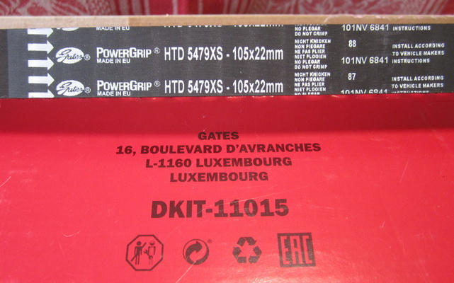

3. От ремней Гейтс шарахаются даже продавцы-посредники. Я тут недавно покупал ремень SKF, разговаривал с продавцом насчет Гейтсов, тот сказал, что их категорически не советует из-за массового подделывания и участившихся случаев с разрывом этих ремней.

Re: Сроки замены ремня ГРМ
СообщениеДобавлено: 16 апр 2018, 20:23
Младший менеджер
Предполагаю, что показанный на фотографии ремень ГРМ ставила женщина.

4 разных участка одного ремня Gates из набора Renault 130C17529R, отходившего с 07.2015 по 03.2019 расстояние в 96000км. Причём ролики засвистели уже на 40000.
И вот эта фраза "Собака друг чел "Следить за состоянием ремня можно и нужно, хотя бы раз в 2-3 года."
Господа, с целью проследить- люди в здравом уме -половину автомобиля не разбирают. Эт ж не 2111 на четырке.

СообщениеДобавлено: 05 ноя 2019, 12:56
koval
Всем привет!
Решил проверить состояние ремня ГРМ. Пробег ремня составляет 27757 км. Натянут хорошо, трещин не обнаружил, сухой, следов масла или каких-то других жидкостей не видно, каких-либо лохматостей тоже нет. Смутило только его положение на шестерне распредвала - если смотреть по ходу авто, то ремень смещен в крайнее правое положение. Это нормальная ситуация или это чревато какими-то проблемами?
Изображение Изображение Изображение Изображение Изображение

koval писал(а):Натянут хорошо, трещин не обнаружил
Не плохо бы на рентгене глянуть. Боюсь очень удивитесь.У кого рвался говорят сверху был в идеальном состоянии

сегодня начал менять ремень грм. Посмотрел, помпа нормальная, люфтов нет. Но думаю все равно помпу поменять, лежит в коробочке с прошлой замены, с апреля 2017 года . Тогда взял комплект грм с помпой, но помпу не менял, так она и осталась.
СообщениеДобавлено: 08 июл 2021, 01:38
поменял помпу. хотя она в идеальном состоянии. Пробег помпы 117к км
при предыдущей замене помпы в 2013 ом они поставили ее на герметик, хотя в комплекте скф была прокладка. Пока ставил прокладку,я понял, почему они поставили герметик. Если мотор не снимать, там места мало и возитьсяс прокладкой несподручно
поменял ролики гены , небольшой люфт был, но не критично, Ролики пробег 181к км
с ремнем грм все странно. есть проскок на 6 зубцов. Но и со стороны коленвала и со стороны распредвала, то есть метки грм не сбились.
Я абсолютно уверен и есть фотки, что в в 2017 году метки на ремне и шкивах распредвала и коленвала совпадали. сейчас старые заводские метки на ремне сохранились, но они не совпадают с метками на шкивах. Хрень какая то.
поменял ОЖ, раз уж помпу менял, ролики ремня генератора, ремень генератора, натяжной ролик грм (снятый в прекрасном состоянии), ремень грм. Ремни все в хорошем состоянии, по внешнему виду ремни еще бы 4 года отходили без замены :-D
я думаю, это была последняя замена грм на этом автомобиле, там уже лонжероны начинают подгнивать.
если что изменится, следующая замена грм в 2025 году

Foenstein писал(а):сейчас старые заводские метки на ремне сохранились, но они не совпадают с метками на шкивах. Хрень какая то.
Почему они должны совпадать? Они в процессе работы постоянно расходятся, сходятся и т.д. в периоде.
СообщениеДобавлено: 08 июл 2021, 11:51
Олег М. писал(а):Почему они должны совпадать? Они в процессе работы постоянно расходятся, сходятся и т.д. в периоде.
я имел в виду, что при замене ремня 4 года назад я повернул шкив распредвала, чтобы метка была в максимально верхнем положении и совместил с ней белую полоску на ремне . Сейчас опять в том же положении шкива белая метка на ремне оказалась на несколько сантиметров левее..
метки распредвала
метки коленвала
на фото видно, на сколько метки сместились
СообщениеДобавлено: 08 июл 2021, 12:50
Да, я понял. Всё нормально.

Если хотите увидеть старые метки на прежнем месте, то надо было прокрутить КВ на 400 оборотов!
Арифметика однако! :brainy
Число зубьев ремня ГРМ не кратно 19!!!
Вам же уже сказали про это.

Foenstein писал(а):с ремнем грм все странно. есть проскок на 6 зубцов. Но и со стороны коленвала и со стороны распредвала, то есть метки грм не сбились.
Нормальные пацаны не парятся по меткам на ремне. Перед первым снятием ремня наносят ответную метку напротив метки приводной шестерни в положении совпадения меток на распредвале.
При сборке конечно удобно накинуть по меткам ремня, а после двух оборотов колена спокойно сверить совпадение меток распред и коленчатого валов.

сразу не сообразил, как так получается, Надо было мне просто сделать несколько оборотов коленвала, чтобы понять... Благодарю вас соучастники за объяснения!! Теперь я спокоен

Камрады.Привет Вам.В наше суровое тяжелое время.Вчера закупился ремнем ГРМ Гейтц за 3700.Хотя есть Контитеч (континенталь) ,куплен в 2013м.Мотор 1.6 8 клапанов прошел 186 тысяч.После первой замены на 90 тысяче,пора менять на 96 тысяче.А тут срочно ехать в Красноярск.Ремень и помпа не меняны.Лезть в двигатель поздно.И нахожусь в раздумьях,менять ГРМ на Контитеч или есть риск?

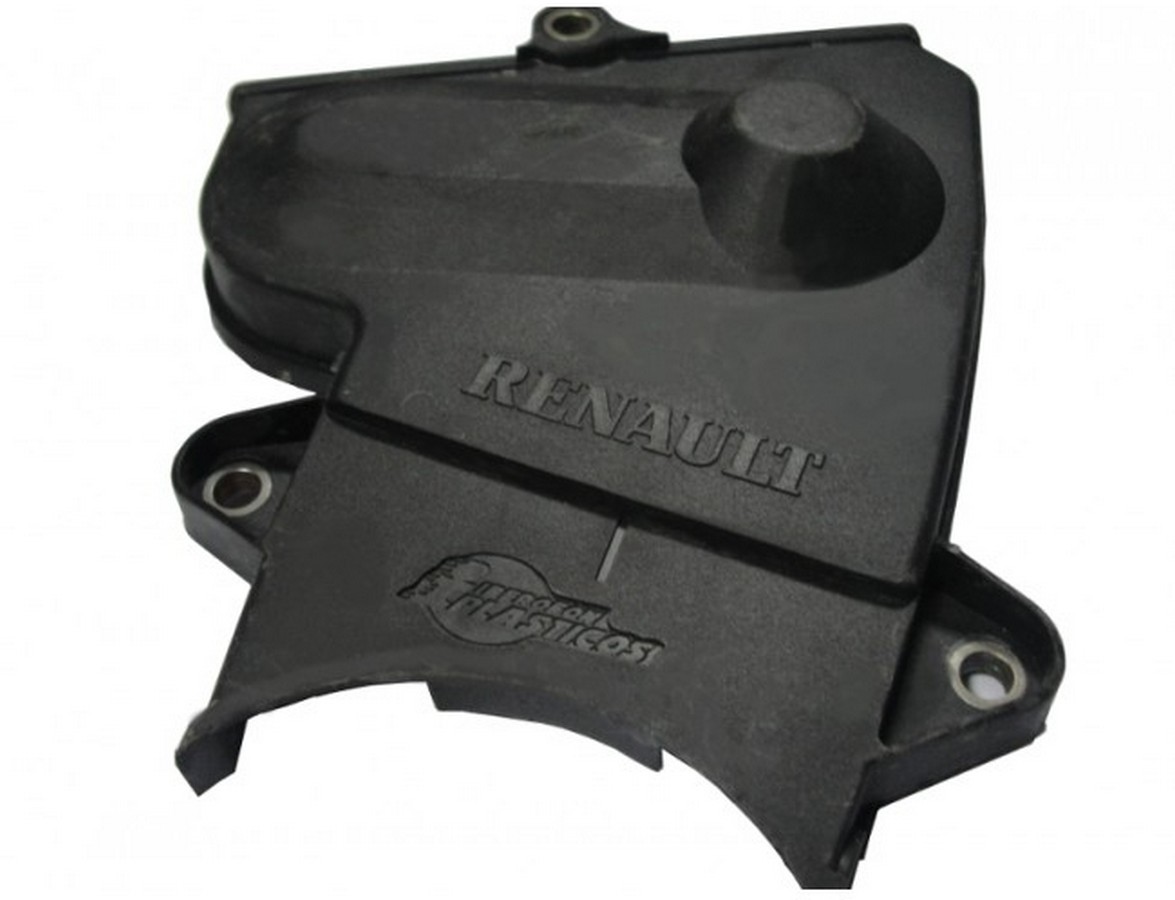

dimone73 писал(а):Вполне себе крышечка для этого есть сбоку.
У меня ее не было, самодельную пристроил. К сожалению, не видно через эту дырку ни х... Эндоскопом разве что пробовать, но нет его у меня.
СообщениеДобавлено: 12 апр 2022, 09:48
Младший менеджер
dimone73 писал(а):Вполне себе крышечка для этого есть сбоку. У меня куда-то то ли терялась, то ли не было (в принципе у меня и на колодках фар пластиковых колпаков не было, только резиновые).
А на каком двигателе есть эта крышечка? На К7М 2008 года не смог ее найти.
СообщениеДобавлено: 12 апр 2022, 11:29
Младший менеджер
А не скажете ли, взаимозаменяемые эти кожухи или нет? Если можно заменить, то буду искать к очередной замене ремня ГРМ кожух с крышкой.
СообщениеДобавлено: 12 апр 2022, 16:04
jim
dimone73 писал(а):Точно, она пошла с 2009-2010 в кожухе ГРМ и выглядит со стороны двигателя так https://static.baza.drom.ru/drom/1594548646551_default а со стороны правого крыла так https://static.baza.drom.ru/drom/1642951263553_bulletin
Ну, у меня совсем не такая, октябрь 2009:
Фото не мое, но такая же, только без заглушки. Это верхняя.
Это нижняя.
СообщениеДобавлено: 12 апр 2022, 17:36
Младший менеджер
Получается, что у более старых двигателей нет ни одной крышки, а у более новых - две крышки.
СообщениеДобавлено: 12 апр 2022, 22:08
Младший менеджер
У меня на первой фазе 2008 года нет заглушек ни на верхнем, ни на нижнем кожухах.
СообщениеДобавлено: 13 апр 2022, 19:03
Младший менеджер
Действительно, в верхнем кожухе есть заглушка. Увидел ее только с помощью зеркала. Век живи - век учись.
СообщениеДобавлено: 13 апр 2022, 19:21
jim
dimone73 писал(а):What is it?
У меня здесь просто отверстие, я закрыл самодельной заглушкой.

Сейчас такие все гейсты, у меня как на фото ddr512 вроде без голограммы был. Может эта ворсистость, печать, и дратва перерезаная чуть торчит это норма.
Знал бы, посмотрел на качество гейтса в оригинальном комлпекте рено, и его бы купил.
Но цена ориг 8590 руб вместо 6817 руб ,
Ролик в ориг комплекте лучше, а ремень гейст может даже точно такой же.
