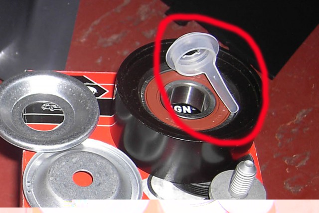

И еще: приобрел натяжной и паразитный ролики, на случай, если придется менять.
В комплекте паразитного ролика прилагается капроновое кольцо с хвостиком. Для чего и как его закрепить?
Показал бы на фото, но не знаю как его приложить к тексту.

Сообщение voyager1492 » 17 мар 2016, 20:56
Спасибо за помощь, вроде добавил.

Как-то вот так. А за цену ролика от 400 руб, то я взял натяжной за 2200, а паразитный за 900 с копейками, на фото видно.
Спасибо!
